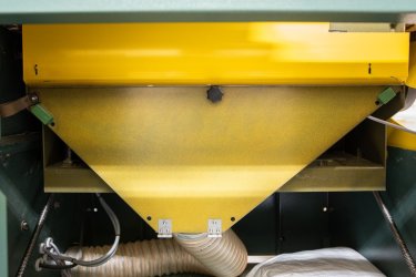

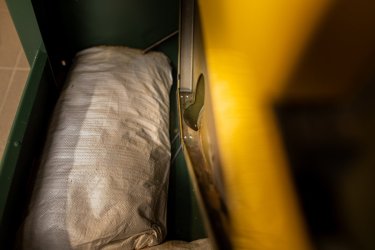

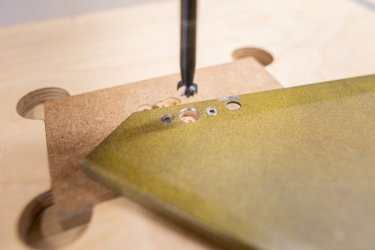

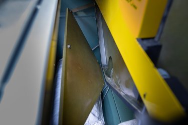

Bei der Säge muss man 8 Schrauben entfernen um den Spähnekasten mal auszuräumen. An den Tresen im Thema Was wir jetzt so machen..... kam der Tipp die Kastenöffnung klappbar zu machen, gute Idee, Danke!

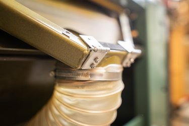

Im Baumarkt wurden 2 Scharniere in 25mm breite besorgt, 2 Neodym-Magneten 10mm x 5mm, M3 Schraubnen, ein Stück Gurtband waren noch im Bestand.

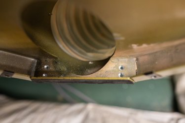

Erst wurden die Befestigungslöcher für die unteren Scharniere gebohrt und gesenkt
Dann wurden die Scharniere mit je einer Verstärkungsplatte aus 3mm Aluminium montiert. Die Platten habe ich gemacht, weil die Befestigungslöcher am Drehpunkt der Scharniere versetzt werden mussten.

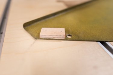

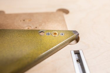

Aus 8mm Buche MPX wurden diese kleinen Magnethalter hergestellt.
Zwei 10er Löcher für die Magneten wurden zuvor in die Blechplatte gebohrt und mit je 2 kleinen Senkkopfschrauben kamen die beiden Magnethalter an das Blech montiert, dann wurden die Magnethalter auf tiefe gebohrt.
Anschließend sind die Magneten mit Sekundenkleber in die Halterungen geklebt worden
In die Mitte oben kam noch ein Sterngriff zum öffnen und Links ein Stück Gurtband zur Begrenzung montiert.
Jetzt geht es wesentlich schneller den Kasten auszuräumen.

das bau ich dir nach! Coole Idee! Sag mal, was liegt denn da bei dir in er Säge im ersten Bild?
