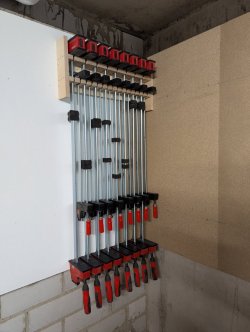

nachdem mein Werkstattschrank fertig ist kann ich mich ans einräumen begeben. Neben meiner Werkstatt habe ich noch einen Lagerraum wo ich meine Hölzer und andere Materialien lagere, dort sind auch die ganzen Sachen aus meinen alten Schränken zwischengelagert. Dort sind auch schon seit längerer Zeit Korpuszwingen im Regal, weil sie in der Werkstatt kein Platz gefunden haben. Bei der Planung des Schrankes habe ich mir schon Gedanken über ein Zwingenregal gemacht und so den Oberschrank geplant, dass meine 16 Korpuszwingen noch Platz haben.
16 Korpuszwingen auf 58cm.
Für meine langen Zwingen habe ich vor über einem Jahr auch schon so ein Regal gebaut.
Material ist 12mm und 18mm Birke Multiplex, die Seitenteile sind mit je drei Nuller Flachdübel mit dem Mittelstück verleimt, die Stützdreiecke sind geleimt und zusätzlich geschraubt.
Vielleicht ist das für den einen oder anderen auch eine Platzsparende Möglichkeit.

Sehr sauber umgesetzt, wie immer.
Das ist wirklich Platzsparend, bleiben die Spannbacken wirklich immer in der Position. Bei mir rutschen die mal nach unten durch.

Danke Christoph!
Die Spannbacke neigt zum Rutschen, wenn die Spindel in Endposition ist. Man muss sie etwas eindrehen, dann bleibt sie so stehen.

super zwingenregal :emoji_sunglasses: !dein werkzeugschrank ist auch schön, nur zu groß für meine 9,4 qm werkstatt.
Viel Spass beim Einsortieren !
wieso 16?,ich zähl nur 13! :emoji_wink: ah, auf deinen bilder sind zwei Zwingenregale :emoji_grin:

Dann gibt es um die Ecke noch eine freie Wandfläche :emoji_wink: Mir würden da ein paar Einhandzwingen fehlen.
Mir gefällt so was, damit kann man leicht Ordnung halten.
Einhandzwingen hab ich verschiedene von wolfcraft, links unten auf dem bild sieht man ein paar. Würde die nicht mehr missen wollen
