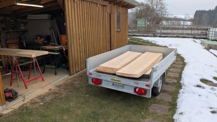

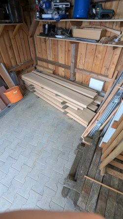

Ich habe mir heute von einem Privatsäger in der Nähe ein paar Eschebohlen gekauft. Eigentlich wollte ich mir selbst welche aus dem Familienwald sägen lassen, nach einer Beratung hier im Forum und nochmaliger Besichtigung habe ich das aber gelassen. Die potentiellen Stämme lagen schon länger, da war mir das Risiko für den Aufwand zu groß, dass die schon nicht mehr gut sind.
Die Bohlen hier lagen schon ein paar Jahre. Habe jetzt knapp einen halben Kubikmeter gekauft und heute schon mal den Kern rausgetrennt. Das ging erstaunlich gut, ohne spürbare Spannungen im Holz.
Schön war, dass der Privatsäger noch viel Nuss und Obstholz liegen hat. Kleinformatig, von daher weiß er nicht, was er damit anstellen soll. Ich mache meist eher kleine Sachen, vielleicht hole ich mir da noch was.
Die Bohlen haben einen Braunkern. Das finde ich an sich schön, habe damit aber nur einmal gearbeitet. Ich versuche immer viel Handarbeit einfließen zu lassen und hoble gerne mit der Hand. Auf Dicke dann meist aber maschinell.
Hat jemand Erfahrung mit Braunkern-Esche und Handwerkzeugen? Ist das besonders in der Bearbeitbarkeit und den Eigenschaften?
Esche lässt sich gut mit Handwerkszeug bearbeiten, auch Hobel gehen gut. Es ist natürlich härter als Kiefer. Du siehst gut den Faserverlauf, das macht es einfach.
Den Braunkern kannst du schön dekorativ in Szene setzen.
Die Handarbeit in Ehren, nur eine Hobelmaschine zu nutzen ist auch in Ordnung, das geht halt einfach viel schneller.

@ChrisOL, danke!
Freue mich sehr, weil ich die Farbe gerne mag. Für mich war Eiche bis jetzt besser verfügbar, deswegen kenne ich als Hartholz nur das besser.
Ja klar, Maschine ist schon schneller und genauer letztlich - bei mir zumindest. :emoji_slight_smile:
Handwerkzeuge sind so eine Liebhaberei von mir.

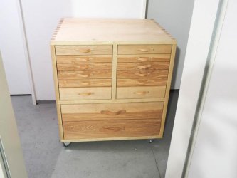

Ich kann Christoph nur zustimmen. Esche ist schön zu verarbeiten, auch mit Kern und auch mit Handwerkzeugen. Gegen Liebhaberei spricht auch überhaupt nix. Im Hobby kann man die eigenen Vorlieben ausleben, das is ja das schöne dran :emoji_slight_smile:
Ich hab hier zwei Tische vorgestellt (1 und 2), Platte aus geriegelter Kernesche. Haupsächlich Handwerkzeugeinsatz, Oberfläche ist bei beiden von Hand gehobelt. Die Kante war manchmal bisschen fies, stehende Jahrringe und wechselhafter Faserverlauf... Aber da gibts Hölzer, da sieht man eigentlich keinen Grund und bekommt doch Ausrisse.

Hi Lorenzo,
Deine Tische habe ich schon sehr oft bewundert, sehr elegant! Die sind super geworden.
Der Werkzeugschrank auch, edel mit durchgehender Maserung. :emoji_slight_smile:
Die Esche, die ich gestern gekauft habe, ist wahrscheinlich auch geregelt, jedenfalls sah das Holz so aus gestern. Ich hatte das nur mit Ahorn in Verbindung gebracht und das für Spuren der Blockbandsäge gehalten. Vielleicht ist es das auch, aber die "Spuren" hatten so eine optische "Tiefe". Das wäre natürlich cool!
bast_ig
26. Januar 2025
265
München
Es sieht auf der Oberfläche sehr so aus, als wäre es geriegelt. Gespalten von der Seite ist der Faserverlauf gerade. Sind dann doch nur Sägespuren, auch recht. :emoji_slight_smile:
