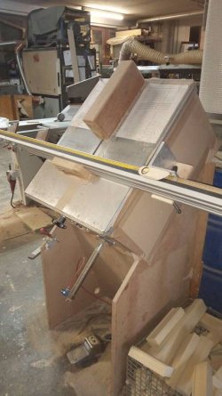

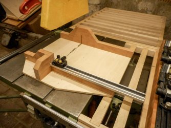

Wenn ich so nen Schlitten benutze um Kleinteile, und das war alles bis ca. 70cm Länge, zu schneiden, dann steh ich vor dem Sägeblatt. Das ist auch überhaupt kein Problem, weil es einen duchgehenden Anschlag gibt, ich einen Teil des Holzes mit der Hand führe (wie bei der FKS, und der andere Teil frei ist, sich also nicht verklemmen kann. Der Schlitten lässt sich nur begrenzt weit in den Nuten führen, und das Sägeblatt verschwindet in dem Holzklotz, selbst komplett hochgefahren.
Das ist ergonomisch extrem angenehm, und sicher.
Bonuspunkte häts für die Makrolonscheibe oben drauf gegeben. Mir hat da die Oberschutzhaube gereicht, die ich soweit runter lass, dass gerade der Schlitten unten durch passt.
Da sägt man Kleinteile 10 mal so schnell wie mit nem 2,5m Schlitten. Ohne Buckelei.

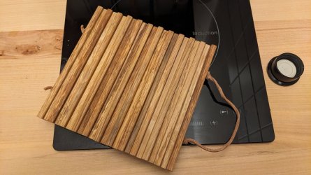

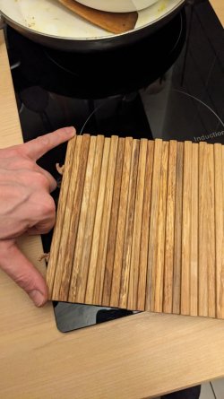

In der Arbeit werden viele Serienarbeiten eingerichtet, zum Beispiel für solche Untersetzer.
Kistenweise. Da stellt sich niemand freiwillig an die FKS.
