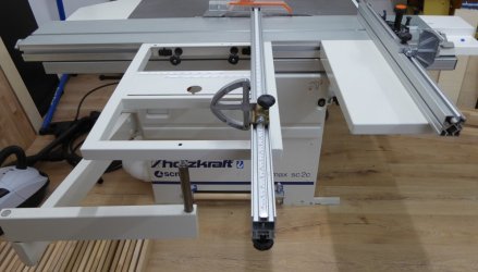

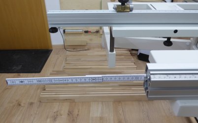

Kurze FKS wäre ne SCM SC 2 c Holzkraft-die hat ja gute resonanz im forum hat
Schnittlänge kann man angeblich bis 1,85 m ausreizen ! ansonsten

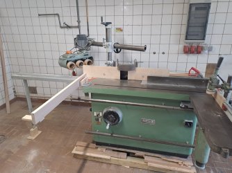

ich hab ne REX KFZ 2 Kreissäge-Fräse kombi =grünes eisenschwein -geht auch, wenn man überwiegen massivholz verarbeitet und ebenerdigen zugang zur Werkstatt hat die gibts für ~1000 bis 2500 €

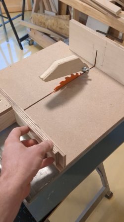

Auch ich leide unter Platzmangel und hätte gerne eine FKS. Geht aber nicht. Also ebenfalls die DeWalt 7492, dazu einen Schlitten https://www.feinewerkzeuge.de/INCRA-Miter-Express/314568 und Anschlag https://www.feinewerkzeuge.de/INCRA-Telescoping-Flip-Fence-ausziehbarer-Klappanschlag/314940-main und den hier https://www.feinewerkzeuge.de/INCRA-Incremental-Flip-Shop-Stop-Metrisch/314866 von Inca sowie den HongDui TB01 https://de.banggood.com/HONGDUI-HD-...h-Quick-0-22_5-45-67_5-Setting-p-2030993.html.
Ist immer noch keine FKS, leider, aber damit geht schon sehr viel. Und ziemlich präzise. Und ich rolle die Säge bei Nichtgebrauch in die Ecke.
