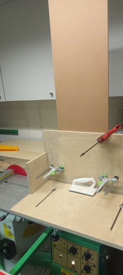

Gehört zu einem blutroten Sägeblatt kein Spaltkeil oder ist der nicht sichtbar?
Doch, der liegt doch dahinter. Was soll denn die Frage? Bei MDF ist der doch nicht erforderlich. Bei dieser Vorrichtung und dem seitlichen Stand und einsetzen des Werkstücks weit vor dem Sägeblatt brauchen wir keine Sicherheitsdiskussion beginnen.
7.116
Ich würd mal sagen der Spaltkeil ist so gut wie obligatorisch.....................................
Nachtrag: Uns wurde in der Lehre demonstriert was ohne passieren kann. Da wird jedes Teil das von hinten vom Sägeblatt erfasst wird zum Geschoss.
15.627
...........naja, ich muss meinen Kumpel mal wieder animieren,
den Film mit dem wegen eines fehlenden Spaltkeils frei fliegenden Stücks Pappe aufzunehmen.
Das hat bereits einigen den Sinn des Spaltkeils eindrücklich vor Augen geführt.
Der eine oder andere erinnert sich vielleicht, damals in Bonn z.B..

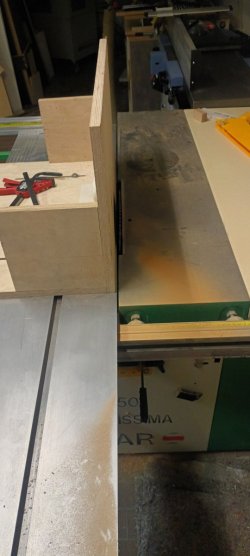

wie habt ihr den genutzt?
An der Wand senkrecht zur FKS steht ein ADH. Vor und hinter dem ADH brauchen wir ja auch Platz um Material zuzuführen und abzunehmen, genau wie bei der Säge. Diese beiden Bereiche überschneiden sich. Man kann also nur eine Maschine gleichzeitig benutzen. für längere Werkstücke muss man den ADH in die Raummitte fahren. Außerdem steht dort (demnächst) ein mobiler Wagen, der niedriger als die Oberfläche der FKS ist. Zum Hobeln muss ich den dann zur Seite rollen.
Was wirklich extrem geholfen hat, war ein Plan, in dem für jede Maschine der Grund-Platzbedarf eingezeichnet ist, sowie der maximale Bedarf im Betrieb, also der maximale Verfahrweg des Schlittens mit der größten realistischen Platte drauf. Diese Bereiche dürfen sich gerne überschneiden. Die FKS braucht im Bereich hinter der Maschine eigentlich nur auf Höhe des Oberfläche+ vllt. 50cm Platz. Die FKS steht direkt an der Wand. Oberhalb haben wir über fast die ganze Länge des Raums ein Kragarm-Regal für Bretter bis 50cm Breite und für Leisten / Balken. Hier könnte man auch gut Hängeschränke aufhängen. Einen Ikea-Küchen-Oberschrank haben wir noch neben dem Kragarmregal, in dem das ganze Zubehör für die Kreissäge liegt. Unter die Tischverbreiterung kommt demnächst noch ein Trockenwagen mit vielen Stangen um auf kleinem Raum ein komplettes Projekt nach dem Ölen oder Lackieren zu trocknen. Der dient dann gleichzeitig als Transportwagen für große Platten, die im Fahrradkeller lagern.
