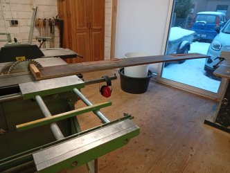

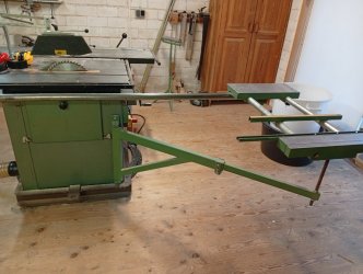

Ich habe an meiner Säge den Panhans Schiebetisch.
1,5m Auflage neben dem Sägeblatt und 2,5m Querschnittlänge.
Das Führungsrohr für den Schiebetisch ist je nach Bedarf leicht zu verschieben. Weiter durch, ist es einem nicht im Weg, aber bei Plattenzuschnitt vorgezogen, 1,25m Querschnitt möglich.

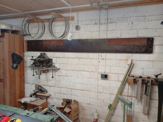

Das 2,5m Besäumbrett hängt an der Wand.
Es wird nur bei Bedarf eingeschoben.

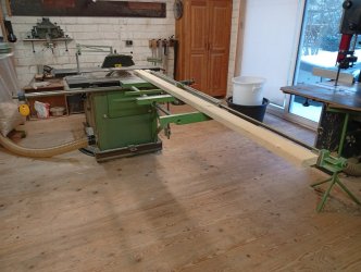

bitte sagen, wie Du eine Besäumelänge erreichst, die länger als Dein Schiebetisch ist?
man braucht nur eine Nut im Schiebetisch, die vorne und hinten offen ist.
Dann machst Du dir eine lange Leiste, die in die Nut passt, möglichst spielfrei und schraubst die unter ein langes Brett.
Auf das Brett kommt das Schnittgut und wird in der Nut am Blatt vorbei geschoben.
Die Qualität der Schnittkante hängt dann natürlich von dem Spiel der Leiste ab und wird u.U. etwas schlechter als am Schiebetisch.
Man kann dann auch den Verfahrweg des Schiebetisches mit dem des Brettes kombinieren.

@willyy und @MTrp Genau so habe ich das für/an meiner Hammer FKS auch gemacht. So werden aus den 2 Metern Schiebetisch bequem 3,5 m oder mehr Besäumlänge.
Wenn die Leiste passgenau/stramm läuft, ist die Schnittkante durchaus in Ordnung!
