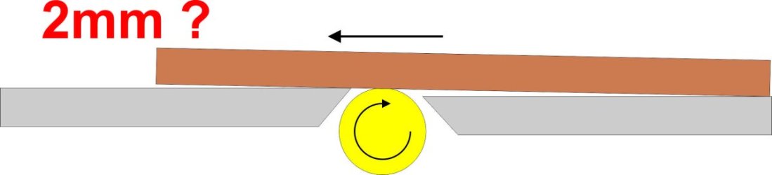

Servus, hier eine schnelle Skizze wo die Thematik übertrieben dargestellt ist:
Wäre der Abnahmetisch genau auf Messerflugkreis würde das Werkstück immer weiter angehoben bis die Messerwelle nichts mehr abnimmt.
Selbstverständlich ist die Kante des Abnahmetisches nicht Messerscharf, so dass das abgerichtete Holz erst mal „aufklettert“ und dann dann immer weiter angehoben wird.
Das Phänomen kennt eigentlich jeder Schreiner, dann wird halt der Abnahmetisch minimal runter gestellt.

Wie bitte soll ein Holz auf 1m Länge um 2,5mm "aufklettern" wenn du ganz normal hobelst und auf dem Abnahmetisch auf das Holz drückst?
Mach doch mal bitte ein Skizze oder erkläre wie das gehen soll - ich verstehe das nicht - würde es aber gerne verstehen.
Siehe meine Skizze oben.

Na wenn der Anfang des zu abrichtenden Brettes auf den minimal zu hohen Abnahmetisch trifft wird das Brett am selbstverständlich leicht gefasten Abnahmetisch minimal angehoben was dazu führt das die nachfolgenden Messerschläge nicht mehr vertikal mit den vorher gehenden fluchten.
Das heißt es wird weniger Material abgetragen als vorher.
Wenn auch absolut minimal.
Treffen die besagten leicht angehobenen Messerschläge auf die Abnahmetischkante wird das Werkstück wiederum minimal angehoben ectr PP.
Das summiert sich halt recht schnell hoch.

@Holz-Christian,
p.s. vorweg: bitte auch den nächsten Beitrag von mir lesen, das falsche Denken wurde von der Realität eingeholt. Ich lass aber alles stehen, vielleicht haben andere ähnliche Gedanken-Windungen … :emoji_wink:
Gut erklärt, soweit hab ich das auch verstanden. Für leichteres Antworten habe ich die Fragen nummeriert.
Demnach wandert das Werkstück auf dem Abnahmetisch mit seiner Vorderkante langsam in die Luft. Richtig 1? In einer insgesamt geraden Linie? Richtig 2 ? Bei den Messern liegt es immer noch nahezu auf, 3.
Aber man drückt ja irgendwann auf das Werkstück, so dass das Werkstück wieder auf dem Abnahmetisch aufliegt. Wie geht es da dann weiter? Gerade, mit einem Knick oder einem Bogen? Wenn’s gerade weiterginge, wärs ja gar kein Problem. Oder 5. ?
Klar ist ein kippendes Werkstück „nicht so doll“ , aber es geht ja „nur“ ums Verstehen …

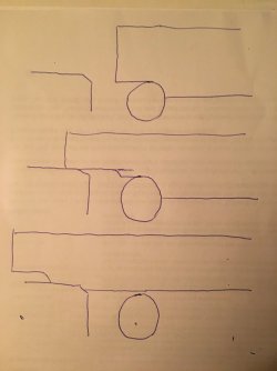

raziausdud
22. Juni 2004
4.884
Südniedersachsen
Neeeein, Unsinn, ist jetzt klar, hat sich erledigt. Beim Druck auf den Abnahmetisch wird nach der obigen Erklärung das kippelnde Brett dann ja vom Aufgabetisch abheben.
Eins ist somit - eigentlich schon immer - für mich klar. Das Werkstück muss auf Aufgabetisch und Abnahmetisch gut aufliegen. Mit zu hohem Abnahmetisch gegenüber den Messern gibt es den geschilderten Effekt.
raziausdud
22. Juni 2004
4.884
Südniedersachsen
2284B72C-3BBE-43C2-AD89-4AAABE6889EC.jpeg Danke. Und Bitte, als Gegenleistung: jetzt trau ich mir auch, meinen eigenen gemachten Vorschlag mal in eine Skizze mit grobem Fehler zum Klarmachen umzusetzen.
Oben: die gehobelte Fläche kurz vorm Abnahmetisch.
Mitte: der Abnahmetisch hat das Werkstück angehoben. Es wird weniger vom Brett abgehobelt (schlecht gezeichnet…)
Unten: nun wird auch der erste Versatz angehoben. Die Messer greifen gar nicht mehr.

Achtung: jetzt kommt Ironie für denjenigen der es mit Absicht falsch verstehen wollen - und noch Smileys dazu um ganz sicher zu gehen falls jemand nicht genau liest:
:emoji_slight_smile::emoji_slight_smile::emoji_slight_smile::emoji_slight_smile::emoji_slight_smile::emoji_slight_smile::emoji_slight_smile::emoji_grin::emoji_grin::emoji_grin::emoji_grin::emoji_grin::emoji_grin::emoji_grin::emoji_stuck_out_tongue::emoji_stuck_out_tongue::emoji_stuck_out_tongue::emoji_stuck_out_tongue::emoji_stuck_out_tongue::emoji_stuck_out_tongue::emoji_stuck_out_tongue:
Es kann ja mal jemand mal ein Holzstück nehmen, die Dicke auf 5 Zehntausendstel Millimeter Genauigkeit messen und dann über einen gehobelten Graugusstisch schieben. Und dann messen wie weit man das Holzstück schieben muss biss es durch die Schleifwirkung 0,0014mm verloren hat. Dann sind die Theoretiker vielleicht besänftigt, dass es doch wahrscheinlich doch 2-3mm Weg braucht (je nach Vertikalkraft die natürlich betrachtet werden muss) bis die 0,0014mm weg sind
Achtung: Ironie Ende
Heißt für mich: die Aussage der Praktiker und Hersteller die mit beiden Beinen auf dem Boden stehen und nicht im Tausendstel Millimeter Bereich theoretisieren - oder einfach nur provozieren wollen - das der Tischüberstand 0 funktioniert ist richtig (z.B. Heiko etc.).
Alle Anderen können ja den Abnahmetisch um 0,0014mm tiefer stellen wenn sie dann besser schlafen. Oder etwas langsamer als 6,5 m/s schieben - dann wird die Welligkeit nochmal kleiner und man kommt in den nachstehend zitierten Profibereich:
Das es die Profis mit ihren besseren Maschine leichter haben als wir Amateure sieht man deutlich an dem Beispiel 2 von @magmog:
Die Profis mit ihren Profimaschinen haben eine Messerschritttiefe von 0,00028mm = 2,8 Zehntausendstel Millimter.
Also die müssen ihren Tisch nur um 2,8 Zehntausendstel Millimeter tiefer stellen. Profimaschinen sind schon was tolles :emoji_thinking:
Die einfache Frage des TE, welcher Messerüberstand in Abhängigkeit der jeweiligen Maschine und der jeweiligen Gegebenheiten eigentlich der richtige ist - und warum - wurde leider noch nicht beantwortet.
Vielleich nutze ich diese Woche mal viele Stunden tote Zeit in Verkehrsmitteln und stelle die Zusammenhänge in Abhängigkeit der Maschine etc. verständlich dar.

@wasmachen sobald ich das Werkstück auf dem Abnahmetisch andrücken und der Tisch zu hoch ist, wird es konkav. Ganz sicher. Die Fläche, die entsteht Wander an der Kante hoch.
Also bei der Situation Tisch zu hoch und Werkstück auf dem Zuführtisch, konvex, bzw Spitzfuge.
Wenn auf dem Abnahmetisch, wird es konkav bzw hohlfuge.
Du übersiehst grad was: es kann nicht konkav werden, in der Diskussion hier stehen die Messer unten. Somit hast ja keine Abnahme mehr. Das Werkstück kippt ja, wie hier schon einige richtig gesagt haben auf den Abnahmetisch.
