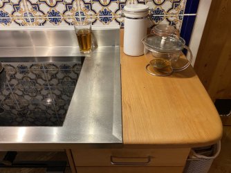

Mir kommt es entscheidend praktischer für's Säubern vor, wenn das Kochfeld dieselbe Fläche bildet wir die Arbeitsplatte.
Meine Frau kocht (supergut wie ich finde) und ich wasche ab. Da "muss" ich täglich die Arbeitsfläche putzen.
Noch entscheidender finde ich das bei Spülbecken ohne hochstehenden Rand, die einfach vieel besser zu reinigen sind. Wenn Wasser oder Krümel auf der Fläche rumliegen ... einfach in's Becken wischen. Um Ränder bleibt's immer nass.
Die Optik finde ich zwar wichtig, aber für mich ist erstmal schön, was praktisch ist.
Für den Schlitz um das arbeitsflächenbündige Kochfeld habe ich auch sauteures, hitzebeständiges Silikon benutzt, wo die kleine Tube gerade so gereicht hat. Topfböden, die da drauf stehen könnten, können schon sehr heiß sein.
Aber vielleicht würde "normales" Silikon auch funktionieren.

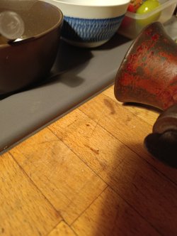

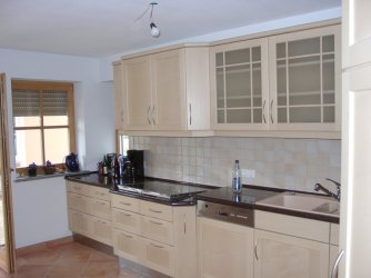

Da habe ich leider andere Erfahrungen gemacht. Diverse überkochende Nudelwassertöpfe sorgen durch Salz und Stärke aus den Nudeln für einen Film den man 1. nicht gut weg bekommt und 2. an dem alles kleben bleibt. Ich muss mein aufgesetztes KF alle 1-2 Jahre raus nehmen und den Siff wegkratzen. Jedes malkommt auch ein neues Dichtband rein.

In unserer Küche wollte ich die Edelstahl-Platte rund enden lassen, damit man sich den Hüftknochen nicht immer anhaut, beim Drumerhumlaufen. Die Hersteller der Stahl-Arbeitsplatte konnten eine solche Rundung nicht anbieten, weswegen ich das Ende aus Holz gemacht habe. (eine etwas andere Situation als bei Dir, aber ähnlich)
