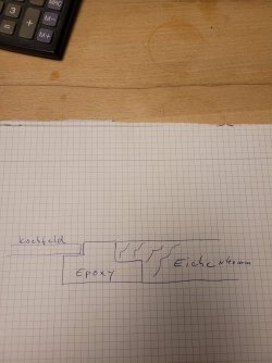

Besser mal eine Zeichnung. Man könnte noch das Epoxy von unten in die platte schrauben.
Angedacht war Eiche Leimholz. Das Epoxy entsprechend dem Kochfeld (Novy 90 cm Induktion) schwarz gefärbt.

wenn Du das Epoxy so einstellst, dass es Bewegungen von +/-1,5 mm mitmacht, dann geht das. Dann hast Du aber so einen komischen gummiartigen Wulst hinterm Kochfeld.

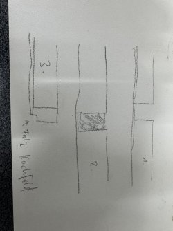

sowohl die Ceranplatte als auch die Eiche müssen sich unabhängig von einander bewegen können,
sonst kann es hier wie auch dort Bruch geben. Epoxidharz ist mir nicht elastisch genug.
Die Ceranplatte in einen Falz in der APLA mit 2 mm Luft ringsum einlegen und mit,
obwohl ich es hasse, saurehärtendem Silikon abdichten.
