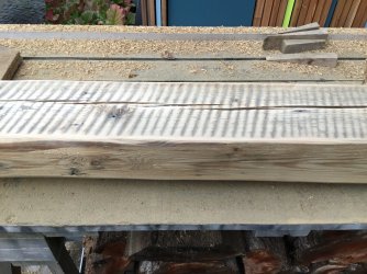

in den 80er hatte mein Vater den Dachboden ausgebaut, und dabei die sichtbaren Teile des Gebälks dunkel gestrichen. Ich durfte damals nicht dabei sein, weil „Holzschutz“ und „giftig“, das ist zumindest in meinem Gedächtnis geblieben. ich hab auch noch den Namen Xyladecor im Kopf, ob das aber in einem direkten Zusammenhang steht, weiß ich nicht.
jetzt hab ich hier einen Balken liegen, Nadelholz, die Oberfläche ist dunkel, unbekannte Herkunft (vielleicht sogar von meinen Eltern?), von dem, wenn ich ihn abrasiv bearbeite, mir ein Geruch in die Nase steigt, den ich mit der damaligen Zeit verbinde.
kann mir jemand sagen, ob das Holzschutzmittel von damals wirklich so „schlimm“ war, und wie bekomme ich heraus, was genau auf meinem Balken drauf ist?

soweit ich weiß, kann das von "unangenehm giftig" bis "harmlos" reichen.
Um sicher zu sein müsste man Messungen machen lassen und allein das wäre vermutlich teurer als so ein Balken.
Ich habe solches Holz immer auf den Müll gebracht. Das ist zwar "blöd", aber das Einfachste und man macht sich später keine Gedanken mehr.

Kurz Zusammenfassung (Google KI, passt aber m. W. nach in diesem Fall):
In den 80er Jahren wurden Holzschutzmittel wie Xyladecor oft mit den giftigen und krebserregenden Pestiziden
PCP und Lindan versetzt, um Holz vor Schimmel und Insekten zu schützen. Auch wenn moderne Xyladecor-Produkte diese Stoffe nicht mehr enthalten, können belastete Hölzer aus dieser Zeit weiterhin Giftstoffe abgeben und erfordern besondere Vorsicht bei der Sanierung.
Also Vorsicht beim Schleifen (besser entsorgen.....) und ich würde mir die Dinger auch wohl nicht mehr in einen Innenraum bringen. Nichts mehr riechen heißt nicht, dass nichts schädliches mehr rauskommt.
11.322
ich meine zu verstehen, dass es um Teile des Dachstuhls geht. Da ist wegwerfen nicht so einfach. Ich hatte mal ein vergleichbares Problem und konnte mir für unter 100€ Klarheit verschaffen. Es gibt Online-Angebote oder örtliche Baubiologen. Wenn Du kein Gutachten brauchst sparst Du Geld.
Das auf den Müll bringen ist bei behandelten Hölzern heute nicht mehr so einfach.
Wird als Sondermüll abgrsegeh und ist recht teuer. Ich hatte für einen dicken Balken ( Größe weiß ich nicht mehr genau ) 25€ pro lfm bezahlt. Wenn du die Möglichkeit hast den Balken draußen durch den Dickenhobel zu schieben würde ich das draußen hobeln. Mit PSA natürlich.

Okee, das war vielleicht ein wenig krude geschrieben:
Der Balken, den ich hier liegen habe, ist unbekannter Herkunft - ich wollte ihn verwenden, weil er die richtige Größe und eine nette Oberfläche hat (ich vermute, der wurde relativ feucht durch ein Gatter geschoben, und die Sägespuren haben sich bei der späteren Feuchtigkeitsabgabe deutlich abgezeichnet).
Wenn ich an dem Balken arbeite, steigt mir ein Geruch in die Nase, den ich mit dem Dachbodenausbau damals bei meinen Eltern verbinde - ist eine subjektive Wahrnehmung, und auch den Zusammenhang mit Xyladecor ist eine Assoziation aus dem Gedächtnis, kein belegbarer Zusammenhang.
danke für die Einschätzungen und Meinungen - Ich schaue wohl mal, ob ich einen anderen Balken für das Projekt bekomme. Neu aus dem Holzfachhandel ist mir zu langweilig, ich suche was mit Charakter & interessanter Optik. Ich tauche mal in die Tiefen meines Lagers ab….
