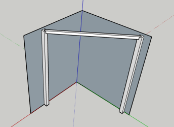

Kurze Statikfrage: ich möchte an dieser Konstruktion einen Boxsack befestigen und Klimmzüge machen. Wände sind schlecht, deshalb auf Ständern, die an die Wand geschraubt werden. Bringt es was, wenn ich unten an den Ständern noch einen Stützbalken im rechten Winkel als "Fuß" anbringe?
Als Material dachte ich an auf die Stärke selbst verleimtes MPX. Länge der Traverse ist ca. 2m. Ständer 90x90, Traverse 60x90. Hält das? Würde auch KVH gehen?

Wenn du die Ständer an die Wand schraubst kannst du dir die Füße sparen. Und die Traverse würde ich definfitv nicht aus Multiplex machen. Das Querholz bringt ja nix in der Belastungsrichtung.
Ich würd da ganz klassisch auf massive Esche setzen. 2m is ganz schön lang übrigens. Da brauchts dann schon bisschen Querschnitt bzw. Durchmesser.

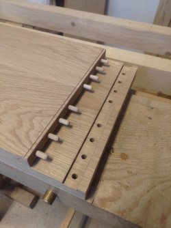

Verbindung von Massivholz mit Dübeln; braucht es Leim auf der Stirnseite des Holzes?
Ich arbeite an einem Regal in Brettbauweise in Eiche Massivholz, bei der die Tablare in Nuten in den stehenden Teilen sitzen und mittels Dübeln verleimt sind. Anbei ein Bild eines Verbindungstest. Nachdem Leim auf Hirnholz nur wenig hält, wäre es ausreichend hier nur an Dübeln und Dübellöchern Leim zu geben? Es sind acht Dübel (8 x 40 mm) auf 300 mm Regalbreite. Dies könnte austretenden Leim und die zusätzliche Arbeit seiner Entfernung ersparen.
Gute Idee, Esche habe ich im Keller. Was denkst Du zum Querschnitt?

Ganz ehrlich, ausprobieren. N schwingender Boxsack und auch die Klimmzüge, dynamische Belastungen, krass abhängig von Gewicht und Position auf der Querstange...
Wenn der Stab rund sein soll so dass du den angenehm umgreifen kannst ist es auch nochmal was ganz anderes als wenn du eine im Querschnitt rechteckige Leiste auf die Ständer setzt (am Besten dann natürlich mit ner größeren Höhe als Breite) und da dann Boxsack und Klimmzugstange dran hängst.

Holme von Barren (Turngerät) sind doch aus Esche, die haben einen Abstand von ca 2m und nen ovalen Querschnitt von ca 60x40 mm. Und das Turnen bringt ja auch eher dynamische Belastungen da drauf. Heut Abend kann ich zu den Maßen genaueres sagen..

Dachte schon an einen rechteckigen Balken.
nur als Vorschlag:
wie wär's mit einem Edelstahlrohr? Vorteil: es muss nicht so dick sein wie Holz.
Ich würde vermutlich 42,4mm, poliert, nehmen.
Mein Lieblings-Händler für sowas, aber es gibt natürlich noch sehr viele andere.
Theoretisch könnte man mit diesem Angebot für Geländer auch das Ganze aus Stahl bauen, ohne Schweißen zu können. Aber das führt weit von Deiner Frage weg und "passt" nicht richtig ins Woodworker-Forum :emoji_wink:....
Holme von Barren haben einen Metallkern oder neuerdings einen Glasfaserkern Kein Holz würde den dynamischen Belastungen standhalten.

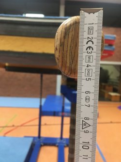

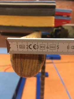

hier Bilder von einem Holm von einem aktuellen Barren. Der Holm ist aus Buche, da wurden einzelne Lamellen verleimt. Ob das was eingeleimt wurde, kann ich natürlich so von außen nicht sagen. Abstand der Befestigungen ca 2,20m.
Die alten Barren in der anderen Halle haben Esche-Holme, da achte ich das nächste Mal drauf, ob man da von unten eine Öffnung oder Einfräsung für das Metall bzw Glasfaser sieht..
Ich habe früher mal geturnt und meine Frau und die Kinder auch. Ehrlich gesagt weiss ich nicht mehr woher ich das weiß.
