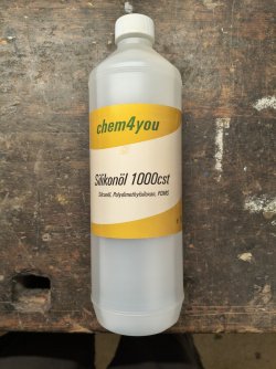

Vielleicht noch eine Frage: Du sagst, du verwendest Silikonöl als Rostschutz, aber nicht das gebräuchliche Silikonspray. Welches Silikonöl genau verwendest du da?
Pareto
3. Juni 2025
526
Links unten
Das hab ich mal auf Amazon bestellt. Ist ziemlich dickflüssig und gut anhaftend.
Ich bin später mal in der Werkstatt, dann kann ich schauen, ob das Etikett noch drauf ist.
Ich hab's tatsächlich vor allem als Rostschutz angeschafft - inzwischen finde ich immer mehr Anwendungen - bspw. alles, was mit Kunststoffen und Lebensmitteln zu tun hat.
Die Schmierwirkung ist nicht so hoch wie bei Mineralöl, aber mehr als ausreichend.

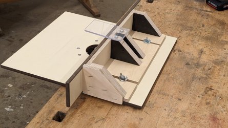

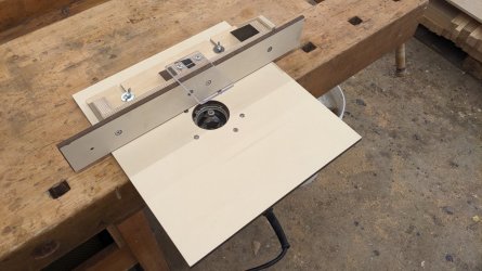

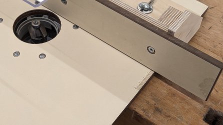

Für so ganz einfache Sachen hab ich mir in der Arbeit mal schnell sowas zusammengebastelt. Da gibt's 2 Tischfräsen und einen großen Frästisch, aber es kommt relativ häufig vor dass die für große Stückzahlen eingerichtet sind. Oder ich muss bei 2 Leisten schnell die Kanten machen.
Ach ja, ne kleine Skala noch an die Kante gelasert um den Anschlag für Nuten schnell einzustellen. Unter dem Tischchen hängt ne Of1010 mit verbeulter Grundplatte, hat so nur noch Staub gesammelt...

Hab mal nachgeschaut, gibt es noch das Produkt. Die 1000cst sollen schon recht dickflüssig sein. Also deutlich dickflüssiger vermutlich als aus der Spraydose. Kannst du das bestätigen?
Pareto
3. Juni 2025
526
Links unten
Ich hatte 1000cst mit 1000ml verwechselt... :emoji_stuck_out_tongue_winking_eye:
Ja, ist ziemlich dickflüssig.
Und das mit dem Spray... Ich glaube nicht, dass Silikonspray dasselbe ist wie Silikonölspray.
Jedenfalls (ist schon Jahre her) ist das Spray angetrocknet nach dem Sprühen - Silikonöl bleibt flüssig.
