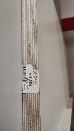

Ich habe eine Werkbank mit 2*0,8m gebaut, auf der bisher eine provisorische OSB Platte drauf liegt.
Nun gibt es hier im Baumarkt um die Ecke eine scheinbar günstige mpx Platte, siehe Bild.
Ich wollte eigentlich eine 40mm starke Natur MPX BB Platte. Der qm Preis ist aktuell aber utopisch.
Frage, denkt ihr diese Platte ist langlebig und Dauerhaltbarkeit gegeben? Verzieht sich da was mit der Zeit?
Ich wäre mit der weißen Lackschicht zufrieden. Vorteil wäre es haftet kein Leim.
Ich habe leider keine Infos zur Qualität dieser Platte.

Normal arbeitet Multiplex wenig bis gar nicht.
Die benötigre Stärke ist ein wenig abhängig vom Untergrund, wie groß der Bereich ist, der nicht unterstützt ist.
Wenn die Platte bei den 200x80 cm nur rund rum an den Rändern aufliwgt wäre mir das zu wenig. Da dann noch wenn möglich querstreben einziehen.
Ansonsten kommt es auf die Oberfläche an, die sollte passen.

Ich habe 2 Querstreben drin, die aktuelle OSB hat nur 19mm und da biegt nichts durch.
Ich möchte in die Platte 20mm durchmesser Lochraster fräsen für Einhandzwingen. Könnte das mit der weißen Lackschicht Probleme geben? (Ausreißer?)

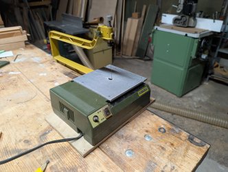

Ich habe eine Sperrmüllfund - Proxxon-Dekupiersäge.
Habe die heute geputzt und das völlig ausgehärtete Getriebefett erneuert, geht erstmal.
Was macht man da als Blatt rein? Im Laden in die Ecke habe ich nur Laubsägeblätter pebaro nr.3 bekommen, angeblich Mittel. Da passiert aber sehr wenig... Die haben aber auch die Zähne gefühlt in alle Richtungen.

Macht das Ding auch wirklich Hub oder wackelt das nur so vor sich hin?
Ein Freund ist genau so zu einer gekommen - da war die Schraube locker, die den Exzenter auf der Motorwelle hält.

Die Proxon wird mit normalen Laubsägeblättern verwendet. Nimm Nr. 9, die schaffen was weg und auch 30mm dickes Material. Zum Einspannen braucht man so Klemmsteine, sind die dabei?

Ja, zum einspannen ist alles dabei. Hab normale probiert, wie gesagt Nr. 3 waren die einzigen die es gab. Da ist nicht viel passiert. Aber ich hatte auch eben das Gefühl, dass die Blätter symmetrisch sind...
Funktioniert generell, Hub ist natürlich nicht dolle. Schätze 10mm.
