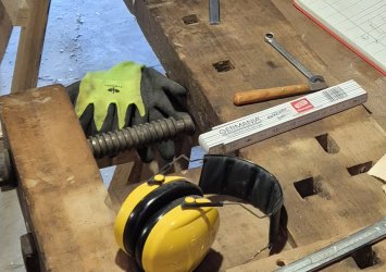

Bei meinem Projekt Hobelbank habe ich, ist ja offensichtlich, festgestellt das bei der Deutschen Vorderzange der Holzklotz fehlt.
Nachdem ich mir jetzt einige Bilder angeschaut habe ist mir aufgefallen das dieser Block mit einem Metalteil an der Gewindestange befestigt ist.
Hat vielleicht Jemand Detail Aufnahmen von dem Teil und der Befestigung des Holzblocks?
Ich will den nachbauen brauche aber noch ein paar Infos dazu.
Vielen lieben Dank
Frank

die Spindel hat ja vorn einen Kugelkopf. Entsprechend braucht dein Gegenstück eine Kugelpfanne.
Die bewegliche Backe der Vorderzange ist ja eher pendelnd aufgehängt, wodurch man auch konische Teile spannen kann.
Ingo

Kugelkopf ist definitiv anders.
Danke für die Antwort. Aber einen Kugelkopf habe ich nicht. Kann mir höchstens vorstellen das der vordere Teil durch ein Loch in dem Metalteil gesteckt wird, mit einem Federring befestigt und dann das Metalteil an dem Holz verschraubt wird.

Meine sieht so ähnlich aus. Foto kann ich beim nächsten Mal machen. Da ist ein Flacheisen mit einem u-förmigen Ausschnitt (der passt in die Nut der Spindel) an die backe hinten angeschraubt. Die Backe hat ebenfalls eine Nut rückseitig eingestemmt, da passt der "Knubbel" der Spindel rein. Die Backe wird also nur von oben auf die Spindel drauf gehängt und lässt verkippen von ca. 15-20 grad in jede Richtung zu.
Wenn ich davon Bilder bekommen könnte wäre echt klasse.
Dankeschön
