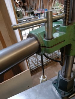

Weiß jemand, wie sich diese Klemmhebel/Knebel nennen? Oder hat noch jemand einen rumliegen?
Brauche M10 mit 55-60mm Gewindelänge Anhang anzeigen 207751
Such mal nach Knebelmutter DIN 6305.
Gibts hier:
https://www.ganternorm.com/de/produ...MIxs6euIupkQMVBspEBx0I_QoNEAQYAiABEgJpovD_BwE
oder hier:
https://norelem.de/de/Produktübersi...osem-Knebel-DIN-6305-bzw-DIN-6307/p/agid.3358
Allerdings weiß ich nicht ob Ganter und Norelem an Privatpersonen verkaufen. Bei Ebay sollest du auch fündig werden, aber eben teurer. Norelem und Ganter sind Hersteller von den Teilen.

Danke für die Knebelmutter! Wenn man nicht weiß, wie die Dinger heißen, ist das echt ein Krampf, selbst die KIs helfen nicht, da kommen dann Klemmhebel
