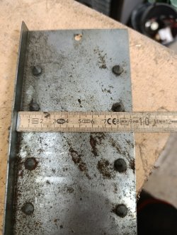

ich nehme einen weiteren Balken mit 1,2 m Länge und schraube den mit Gewindestangen seitlich an .
Gewindestangen, seitlich, schwächen den Balken um ca. die Hälfte (nach meiner Einschätzung), weil sie sie bei Belastung aufspalten. (mal abgesehen vom Verdrehen)
Einen gleich-dicken Balken ansetzen und dicke Bretter wasserfest beidseitig außen drauf leimen (mit Schrauben durch vorgebohrte Löcher anpressen). Das wäre ein Vorschlag, den ich für relativ einfach durchzuführen halte.

Okay, vielen Dank.
Dann werde ich meinen 1,20 m langen Balken längs auftrennen und die beiden sägerauen Seiten aneinander leimen und vorne noch ein Füllstück dazwischen setzen .
Wie soll ich das ganze dann verschrauben?

Ja klar das ist kein Problem ich kann auch ein paar Schraubzwingen zum Anpressen nehmen aber irgendjemand hat hier von einem schraubmuster geschrieben, deshalb frage ich so blöd
Manohara
1. August 2023
1.005
Witzenhausen
verstehe
wenn es nicht stört, finde ich die Methode, mit Schrauben den Pressdruck zum Leimen herzustellen oft am einfachsten.
"Schraubmuster" ... ?
weiß ich nichts davon.
3.787
Es gibt Nagel/Schraubmuster, bei denen die Anordnung von Nägeln/Schrauben vorgegeben ist, um bestimmte statische Anforderungen zu erfüllen. Da wären jetzt unsere Zimmerleute gefragt. Ich habe nur die Nagelmuster für Bretterbinder.

Hat schon mal jemand einen Zimmerer leimen sehen?
:emoji_grin: Nein, stimmt.
Der Leim ist aus meiner Sicht eine Absicherung, wenn der Rest nicht "so perfekt" ist.
Mit Brettern rechts und links gehaltene Balken habe ich schon vielfach in Dachstühlen (also bei Zimmerern) gesehen. Das würde auch ohne Leim halten.

Leute, das Thema sprengt allmählich den Rahmen des "Kleine Fragen"-Threads. Evtl. neuen Faden aufmachen oder abschließend einfach akzeptieren:
  • Das ist eine Zimmermannsarbeit - hier wird nichts geleimt
  • Wenn mit Gewindestangen (war über Jahrzehnte die übliche Technik) dann nur mit Scheibendübeln (Geka oder Bulldog). Die nehmen die Scherkräfte auf. Die Gewindestangen dienen hier nur dazu, den Zug aufzunehmen. Hier schon mal ganz gut erklärt.
    (@Manohara: Bohrungen von 12mm schwächen gar nichts, insbesondere mittig, in der neutralen Faser, wo weder Druck- noch Zugkräfte herrschen)
  • Oder eben - etwas moderner - mit VG-Holzbauschrauben. Hier die Vorgaben nach DIN EN 1995-1-1 beachten (–> Google)
  • Geht sogar besonders günstig mit Nägeln; Sparrennägel 6x210 oder 230 in dem Fall. Über 20cm lange Nägel eintreiben erfordert schon etwas Können und auch eine Einbausituation, die das räumlich erlaubt

Was sagt denn unser @Fichtenelch
dazu , leimen, verschrauben oder mit Gewindestange oder wie?
2 Bohlen mit passender Länge links und rechts angeschraubt.
Gewindestangen und Scheibendübel gehen natürlich auch.
Am Ende ein passendes Füllstück.
Das ist glaube ich der beste Weg.
Man weiß ja nie was an Lasten in Zukunft wirklich rauf kommt.

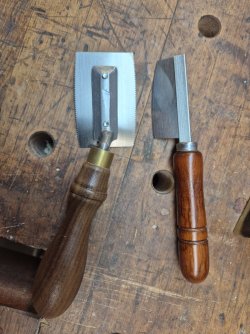

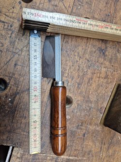

Und ich habe die Problematik, dass ich bei einer Formverleimung zwei Furnierschichten übereinander liegen habe. Ich möchte nun oberste eine präzise durchtrennen, ohne die untere Schicht zu beschädigen. Eine Furniersäge passt nicht, da zu wenig Platz. Mit einem Teppichmesser wird der Schnitt ungenau und ich treffe natürlich immer das Furnier darunter. Hat hier jemand eine Idee?
Hättest du ein Foto von der Situation, damit man sich das besser vorstellen kann?
Edit, evtl wäre eine Intarsiensäge die Lösung. Die ist nicht so hoch.
