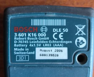

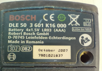

Mein DLE 50 ist Baujahr 2006, Made in Romania, und hat 2023 seinen Geist aufgegeben.
Lustig, meiner ist auch BJ 2006 und offenbar aus anderem Werk. Aber dass der Schweizer nur 10% länger hält, als der Rumäne, enttäuscht mich ein wenig und deckt sich nicht mit meinen gut gefestigten Vorurteilen
Also, wenn Du Deine Vorurteile ganz klein faltest, passen die auch dahin, wo kein UV-Licht sie... :emoji_joy:
Meiner stammt auch aus dem transsilvanischen Reiche von Graf Vlad, gebaut im 2007. Jahre des Herrn... und funktioniert weiterhin tadellos.

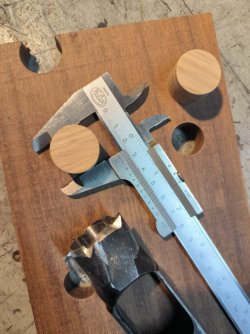

F*ck, mein 25er Scheibenschneider macht 25,3er Scheiben! :emoji_astonished:
Mag bei Weichholz gerade noch gehen, aber bei Eiche in Ipé - no way. Hat jemand eine schnelle Idee, wie ich entweder die Löcher definiert aufreibe oder aber die Stopfen verkleinere? Alles mit Schleiftechnik wird bei den beiden sehr harten Hölzern eher schwierig. Und nein, ein 25,3er Bohrer ist nicht vorhanden...
9.185
...wenig hilfreich, ich weiß. Aber ein Trost. :emoji_wink:
Ich sehe da knapp über 25,25 mm. Da würde der 25,3-mm-Forstner dann also auch nicht helfen. :emoji_sunglasses:
MarcBerlin
12. April 2022
1.070
Hast recht: wenn man genau schaut sind es 25,25. Wollte nicht mit Kommastellen übertreiben.
Bin dann selbst auf eine machbare Lösung gekommen: Per Forstner 25mm Bohrung in 10mm Sperrholzstück. Die ließ sich dann sehr gut per Schleifpapier auf Rundholz definiert aufreiben. Das dann über die vorhandenen 25mm Bohrung im Werkstück gelegt und per Bündigfräser auf die 25,25 (!) vergrößert. Stopfen passen perfekt. Aber was mach ich mit dem zu großen Scheibenschneider? Immerhin ein guter Ghudo. Aber den bekommt wahrscheinlich kein Schärfdienst dieser Welt aufs korrekte Maß. Befürchte dass es genau mein Schärfdienst war, der ihn vermurkst hat...:emoji_thinking:
also ich meine schon! IMO sollte das jeder wald und wiesen Schleifdienst hinbekommen, hier gehts ja nicht um 100tel sondern um 10tel... ich würde das beim Schärfdienst reklamieren!
7.725
Die Zapfenschneider sind innen hinterschliffen je kürzer er wird umso grösser, falls den jemand innen ausgeschliffen hat ist es Pfusch.
Wie will man den auf das Mass zusammenmurksen? Da ist mit Schärfen nicht viel zu richten.
8.444
das sehe ich auch so. Eventuell könnte man ihn auf 26mm aufschleifen.
7.725
Ja kannst auch den 26 er Bohrer kleiner schleifen. Machen wir auch ab und zu wenn Kabeldurchführungen grösser als das Nennmass sind.

Wir haben einfach mehrere Bohrer. Manche eiern leicht und die Maße unterscheiden sich wahrscheinlich auch. Ich teste das jedesmal. Ist aber selten, dass ich tauschen muss.
Also Scheiben schneiden und dann den passenden Bohrer raussuchen.
War mir nicht bewusst, aber macht Sinn. Dann geht das Maß mit dem Schliff leider flöten. Denke auch, dass mein Schärfdienst da nicht gemurkst hat - die machen das in der Regel ganz ordentlich.
26mm aufschleifen.
Gute Idee! Fraglich, ob mein Schärfdienst (übrigens die Firma Schaube in Berlin) dafür die Technik hat - ich werde fragen.
