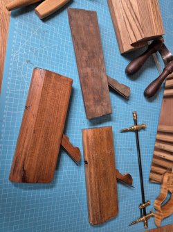

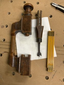

Ich hätte eine Frage, wie ich eine kürzlich gekaufte Bohrmaschine putzen soll. Bei dieser Maschine möchte ich die alte Patina so gut wie möglich erhalten. Ich will sie später aber auch nicht mit spitzen Fingern und Ekel anfassen. Deshalb will ich den relativ festsitzenden Staub, die Lackspritzer und den Mückenschiss so gut wie möglich entfernen. Gewöhnlich nutze ich Spiritus und feine Stahlwolle, das wird hier wahrscheinlich zu gründlich, weil dann die über die Jahre mühevoll einpolierte Handschweißdreckschicht komplett entfernt wird. Wasser und Seife geht wahrscheinlich auch nicht wegen des Holzes. Wie könnte ein Mittelweg aussehen, bei dem möglichst viel von dem alten Charme erhalten bleibt?

Ich nutze noch einige alte Profilhobel, die ich auch nur grob reinige. Ich nehme nur Schleifvlies, Stahlwolle 0 und etwas Seifenlauge, wenn nötig. Danach sind zwar etwas heller, aber nach dem Ölen sehen sie wieder schön alt aus. Ich mach nachher mal ein Foto. Jetzt steht erstmal Frühstück mit der ganzen Family an.

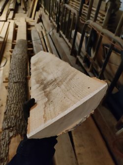

Kann man aus solchen Seitenschwarten sinnvoll was machen? Schmale Bretter oder Leisten würde man raus kriegen aber das Schüsseln und Schwinden ist doch bestimmt heftig? Ist Esche btw.
Frohe Weihnachten!
7.725
Das ist meist schön weisse Esche. Aus Seitenware, Baumkanten etc. machen wir Leisten und dünne Kanten.
Wer es lieber verheizt kann es machen. Gut trocknen ist eh wichtig.

Zum Vergleich, rechts oben, der ist noch nicht gereinigt. Ich fange meistens mit einer schwachen Natron- oder Sodalauge oder Spüli in Wasser an, und trage die mit Schleifvlies auf. Meistens reicht das dann schon. Dann trocknen lassen und nochmal mit Stahlwolle 0 oder einem feineren Schleifvlies drüber. Flecken, die ins Holz eingezogen sind, lass ich, so wie beim linken Hobel. Manche oberflächlichen Verschmutzungen bekomme ich mit Seifenlauge auch nicht runter. Da probier ich mich dann mit vorhandenen Lösungsmitteln, Säuren durch. Was halt so da ist, Essig-, Zitronensäure sowie Alkohol, Zitrusöl und div. Verdünner auf Erdölbasis. 20251226_112655.jpg

Danke für deine Schilderung, mit den von dir genannten Mitteln hab ich noch nichts gemacht, bis jetzt war ich noch immer mit Stahlwolle und Spiritus zufrieden. Eben hab ich mal kurz 3 null Stahlwolle und Möbelpolitur versucht. Das geht einigermaßen, dauert aber
4.570
Kommt vielleicht auch drauf an, mit welchem Hintergrund man an solch altes Werkzeug dran geht. Bei dir stand, glaube ich mich zu erinnern, mehr das Sammeln im Vordergrund? Mir geht es eher um eine schnellstmögliche Nutzung.
