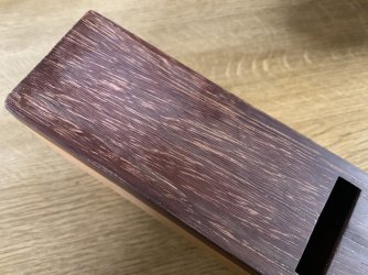

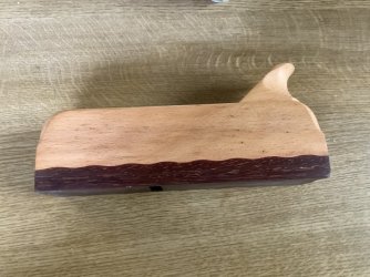

Ausnahmsweise mal ein Hobel und keine Bohrmaschine :emoji_slight_smile:
Die Frage
Kann es sich bei dem pockholz da unten um bongossi handeln?
Oder was anderes..?
habe zwar schon einen Hobel komplett aus bongossi, hier bei dem ist aber der Anteil an “weißen Strichen„ sehr hoch
Da bin ich
18. Januar 2021
1.478
Danke
dann könnte man es als Versuch werten einem gut verfügbares Holz auch ein Chance zu geben.
aber egal, ist trotzdem ein schöner Hobel auch ohne pockholz

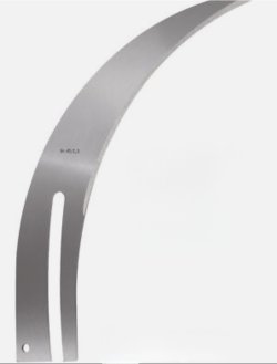

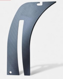

Gibt es bei Tischreissägen "bessere" und "schlechtere" Formen von Spaltkeilen?
Also unabhängig von Dicke oder Material oder Positionierung ... gibt es da Dinge zu beachten?
Konkret, ich habe eine Metabo 1688 das Original dürfte wie in Bild 1 aussehen, es gibt ja aber auch die Form aus Bild.
Beim Original kann man noch eine Haube drauf packen, geht bei 2 nicht.
Aber gibt es funktuonale Gründe 1 der 2 vorzuziehen, oder umgekehrt?
