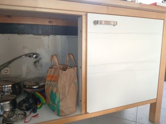

Hoffe die ist noch klein genug, aber vielleicht kann da jemand was ausm ärmel schütteln:
Hab hier nen korpus mit türen, die ich aushängen und mit Schubladen ersetzen möchte. Oben Kleine für Besteck unten Große für Töpfe und so und Vorräte
Höhe hab ich 590 tiefe 500 breite je 580
Wie hoch würdet ihr die einzelnen schubladen machen und wie stark die jeweiligen böden?
Angezeichnet sind etwa 90/200/300

So klein ist die Frage tatsächlich nicht - ich kann mir hier einen schön langen Thread vorstellen... Aber ich versuche es mal mit einer kurzen Antwort (nicht meine Kernkompetenz):
  • Höhe/ Anzahl:
    • 6 Stück, wenn Du es symmetrisch machen möchtest: 2×2 niedrige und 2 hohe. Sieht gut aus, praktischer m.E. aber:
    • 5 Stück: 2 niedrige auf einer Seite (Besteck etc, 2 reicht meist) plus eine hohe. Andere Seite 2 gleich hohe für Töpfe, Schüsseln etc.
  • Als Konstruktion nimm doch einfach einschlägige Schubkasten Beschläge mit Seiten und Vollauszug-Schienen von Blum, Häfele et. al. Die geben die Stärke der Böden vor (ich glaube meist 12mm?) und die reichen auch aus. Wenn Du es stabiler möchtest nimm halt Multiplex statt Span
Da war ich gar nicht drauf eingegangen… also 90 fände ich zu wenig. Aber wenn Du es symmetrisch machen möchtest und gern 3 unterschiedlich Höhen hättest dann würde ich so Richtung 120/200/270 gehen. Merke: Je mehr gleiche Maße, desto schneller ist man.

meiner Meinung nach, macht es keinen Sinn die Maße der Schubladen von außen festzulegen. Wichtig ist,
was soll in die Schubladen rein und welche Auszüge willst du verwenden. Aktuell werden meist Unterflurauszüge verwendet, die aber auch Höhe kosten. Ob ein 300mm hoher Auszug Sinn macht solltest du vorher klären, in dem du überlegst was da rein soll.
7.721
Zuerst musst du die Auszüge bestimmen, ob unter dem Boden, in der Höhe platzsparend seitlich angeschraubt oder ein Zargensystem.
Damit ergibt sich der ganze Platzverlust in der Höhe. Dann sehen wie man den Stauraum aufteilen will, wie hoch die Besteckschublade innen sein soll, dann die anderen.

Danke schonmal wegen den schubladen, bin noch nich sicher wie groß die größte werden muss zwecks spaghettitopf :emoji_slight_smile:

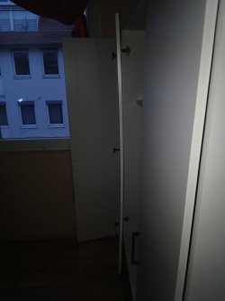

Nächste frage!
Krum weil umsonst oder umsonst weil krum?
Naja, gibts ne möglichkeit so ne spiegeltür wieder gerade zu bekommen oder bleibt nur der neubau
