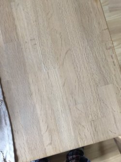

Auf der Rechnung des ursprünglichen Möbelstücks (den Tischler gibt es leider nicht mehr, bereits lange her) steht nur "gebürstet und geölt" - glaube also nicht, dass es gebeizt wurde.
Danke euch jedenfalls, ich werds mal mit Leinölfirnis probieren.

Bedenke, dass die Anfeuerung der Eiche stark davon abhängt, wie fein Du schleifst. Wenn Du schon am Testen bist, kannst Du ja mal ein Stück Eiche auf K80, K120 (m. E. eine sinnvolle Körnung für den Endschliff) und dann noch mal viel zu fein (beliebter Heimwerker-Fehler) also K240 oder mehr. Beobachte die unterschiedliche Einfärbung.
Gebürstete Eiche nimmt eher viel Öl auf und wird daher tendenziell etwas dunkler beim Ölen. Meist wird das mit Kunststoff-Bürsten gemacht, bei denen auch eine Körnung angegeben wird - meist max. K80. Man kann diese Angabe allerdings nicht ganz mit den Angaben zur Körnung flacher Schleifmittel gleichsetzen. Ich finde die 80er Bürsten für Eiche gut geeignet.

Wenn du wissen willst, wie das mit Leinölfirnis aussieht, aber gerade nichts da hast, nimm einfach Rapsöl oder Sonnenblumenöl aus der Küche. Nur als Farbtest und nicht wirklich für eine Behandlung einer Oberfläche.
Falls Anfeuerung alleine nicht reicht, kann man durchaus mit leicht farbigen Ölen nachhelfen. Muss sich aber bewusst sein, dass jedes Holz sich auch über die Zeit noch etwas farblich verändert. Heißt also: Was frisch dann passt, kann nach 3 Jahren wieder nicht mehr passen. Wobei geölte Eiche sich nach meiner Beobachtung nicht so stark verändert. Oder gibts da andere Erfahrungen?
