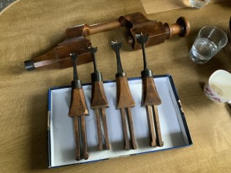

Da soll mal noch einer was schlechtes über Kleinanzeigen schreiben
meldet sich nach Woche der Verkäufer mit ,, ich hätte da noch was,, und schickt mir noch vier Bits.
denke jetzt brauch ich nur noch einen passenden Ramen um das Set schön an der Wand zu präsentieren
