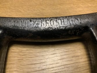

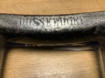

Dank lese und rechtschreibschwäche steh ich nochmals vor der Wand wie der Ochs vorm Berg.
wer kann mir was vorlesen?
es geht um den Griff einer Bohrmaschine.
eine Seite hab ich gerade so hinbekommen.
die ki war mit mir einer Meinung
“Die Schreibweise "DUSSELDORF" in Großbuchstaben (Versalien) war damals üblich für industrielle Markierungen auf Metallwerkzeugen.“
nur mit „made in Germany „ bin ich nicht so einverstanden

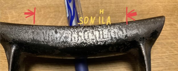

was seht ihr auf dem großen Bild ?
Wenn ich das Bild umdrehe, lese ich mit viel Fantasie HSD 44. Sagt mir aber auch nichts.
Lesen kann ich das nicht, aber nach Googlesuche historische Bohrmaschinenhersteller bekam ich das hier:
https://de.wikipedia.org/wiki/Losenhausenwerk
