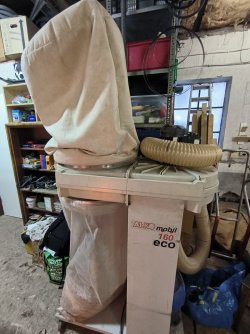

Meine "Al-Ko Mobil 160 Eco" Absauge versieht eigentlich einen guten Dienst. Aber man merkt schon irgendwie, warum die BG diese Fitersäcke nicht mehr sehen möchte. Ich würde das Ding gerne mit einer Patrone anstatt des Sacks versehen. Mit kurzer, etwas oberflächlicher Recherche, hab ich nicht viel gefunden. Helft mir mal bitte..
  • Geht das?
  • Wie erfolgt der Anschluss?
  • Wer bietet so etwas an?
Die Al-Ko dürfte etwa einen 50cm Stutzen für den Filtersack haben. Sie saugt 2.200 m³/h mit 1,5kW.
  • Geht das?
Wir haben mindestens ein oder zwei Fäden dazu, wie man eine von HBM an andere Geräte anpasst. Kann es gerade nicht raussuchen. Gucke später noch, wenn du es nicht finden kannst. :emoji_slight_smile:

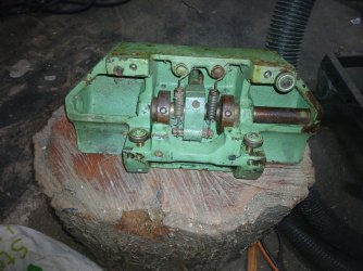

Kennt jemand wen der jemand kennt der Guss schweißen/hartlöten/wiglöten kann?
An den Ecken bei den unteren Kugellagern bahnt sich ein klaffender Riss an :emoji_frowning2:
