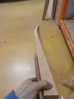

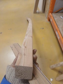

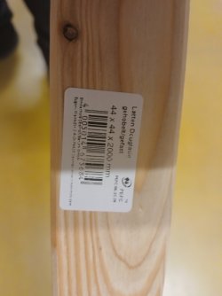

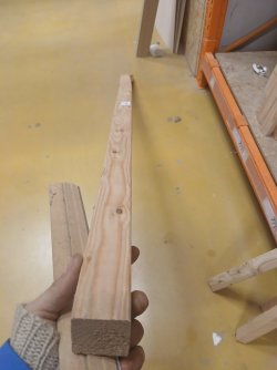

Da passen die Impressionen aus dem örtlichen Baumarkt gut xD

Das ist, wahrscheinlich, heimische Douglasie. Liegt hier auch als 3 oder 4 m Abschnitte an den Waldwege. Schnell gewachsen, die breiten Ringe kann man ja sehen, naß aufgeschnitten und dann schnell in der Kammer getrocknet. Wer sowas kauft, dem ist nicht mehr zu helfen.

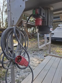

Moin!
Ich konnte heute die Felder AF22 abholen und bin gerade beim reinigen, als mir folgendes auffällt:
Einmal 16A Anschlußdose am Motor/Schalter und einmal Anschlussleitung mit 16A Stecker.
Kann mir das jemand erklären?
8.142
da wurde gebastelt. Ich hoffe dass das nicht beides angeschlossen ist, dann wäre nämlich auf einem freien Stecker 400V. Ich würde das mal mit einem Durchgangsprüfer testen.
