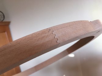

Ich habe einen Spitzverleimfräser von CMT, welcher im Gegensatz zu allen anderen die ich bisher gefunden habe runde Zähne hat. Mit diesem Fräser habe ich noch nie eine gute Verbindung hinbekommen. Nun frage ich mich, ob es am Fräser oder an mir liegt.
Kann es sein, dass die Messer nicht richtig ausgerichtet sind?
MarcBerlin
12. April 2022
1.070
Das ergibt eine Keilzinkung ohne Zinkenspiel und mit einem ungünstig großen Flankenneigungswinkel. Insbesondere das fehlende Zinkenspiel sorgt dafür, dass sich nur geringe Presskraft an den Flanken ausbildet, die Verleimung also keinen hohen Druck erfährt, was sie schwächt. Der geringe Flankenneigungswinkel führt ebenfalls zu geringer Flankenpressung und obendrein zu einer Faserlage in Richtung Hirnholz. Die Festigkeit solch einer Verleimung ist also erwartbar gering. Es liegt also am Fräser bzw. nur insofern an Dir, als dass Du die Verleimungen überforderst. Vermutlich gibt es Anwendungen, wo auch die geringe Festigkeit ausreicht. Die im Bild gezeigt ist jedoch keine davon.
Dieser Fräser ist für normale Längsfugen, nicht für Hirnholzverbindungen.
