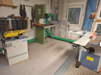

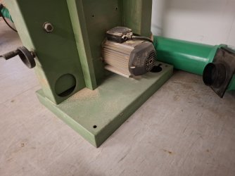

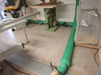

Moin!
Die Absaugung steht und alles ist verrohrt.
Die Bandsäge schließe ich jetzt erstmalig an. Habt ihr einen Tipp welche Art von Adapter ich an die Säge schrauben kann?

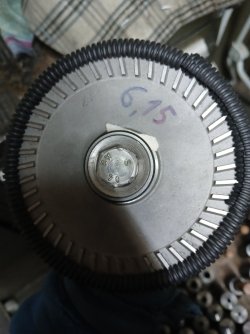

Hab mir nen kleinen Wanknuter gebastelt der eine kleine Diskussion entfachte :emoji_wink:
11.322
ja, beim Wanknuter ist die Frässcheibe schräg auf der Drehachse. Durch Verstellung der Neigung kann die Nutbreite geändert werden.

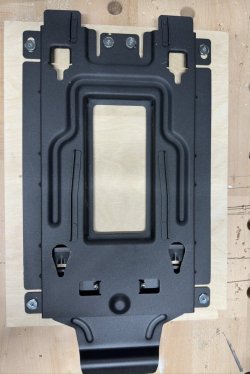

Eine Frage zur Befestigung einer Kühlbox Dometic cfx3 45 in meinem ausgebauten Kastenwagen.
Das Teil wiegt leer 19 kg. Mit 12 Wasserflaschen a‘ 1.5 Litern, kommt das Teil auf 37 kg. Sagen wir 40 kg gesamt.
Mein Boden ist aus 12mm Birke MPX.
Ich würde die Halterung für die Box mit 6 Stück Rampamuffen am Boden verschrauben. Schrauben M6x10.
Das sollte doch wohl halten?
Auf dem Bild ist die Halterung zu sehen. (Demomontage auf einem RestStück MPX.
Pareto
3. Juni 2025
741
Links unten
Zum Fahren hält das.
Bei einem Auffahrunfall fliegt's dir durch das Auto.
M6x10?
Wie viel Gewinde ist da dann noch in der Muffe...8mm? Find ich bissi kurz.
