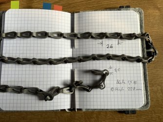

Einen guten sonntag

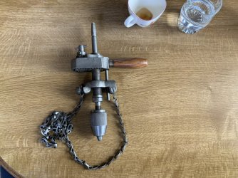

meine suche im netzt war erfolglos und deshalb hier meine Frage
ich bräuchte ein Stück Kette wie auf dem bild,
länge würde einen Meter mir reichen , 1/2 m wäre aber auch schon gut
oder auch die korrekte Bezeichnung beziehungsweise ein Bezugsquelle wäre gut
ähnliche Bauart oder stark abweichende Abmessungen geht nicht
raziausdud
22. Juni 2004
4.997
Südniedersachsen
Hallo.
Patentkette. Ich habs bei Hornbach, Obi, toom, ebay und schreinersache.de gefunden. Ob die Abmessungen für Dich passen, musst Du schauen.
Grüße. Rainer
Da bin ich
18. Januar 2021
1.513
Dann mal recht herzlichen Dank
ich hatte mit Bildersuche und etlichen Begriffen rein garnichts gefunden
auch bei Ebay und einemmbaumarkt war ich erfolglos
patentkette ist die richte Bezeichnung und eine relativ neue DIN gibt es auch noch von dieser Bauart.
Und meine Abmessungen scheint es laut DIN auch zu geben
nochmals danke bin happy
ach ja , ein link, DIN 5279 form A, schön dass bei uns alles so geregelt ist :emoji_wink:
https://www.kettenfabrik-unna.de/de/patentketten-din-5279.html

Keine Ahnung warum DIN , ich denk mir das es irgendwann mal ein Patent beziehungsweise ein besonders wirtschaftliches Verfahren zur Herstellung gab und man dachte dazu müsste es auch eine Norm geben.
bei mir dreht sich alles um Hobel, Schraubstöcke oder wie jetzt um eine Bohrmaschine. Genauer gesagt um ein Zubehör zu einer Bohrmaschine, quasi um den Ur Ur Opa von einem MagnetStänder. Die genaue Verwendung kenne ich nicht, deshalb nur so Gedanken. Könnte mir vorstellen dass es überkopf oder um bohren an unzugänglichen Stellen wie Ecken und so gehr. Der Patient wird mit der Kette umschlungen und Vorrichtung sorgt bei Antriebdurch brustleier oder ratschefür entsprechenden Druck auf den Bohrer. Als Werkstoff stell ich mir Eisen oder Holz vor, wobei für Zimmerleute der Zustellweg meiner Meinung nach zu kurz ist. Aber ales nur so mein Fantasie.
man kann bohren damit , Spaß macht es nicht.
die Kette brauch ich für eine andere noch etwas ältere Vorrichtung an der ich zur Zeit bastle

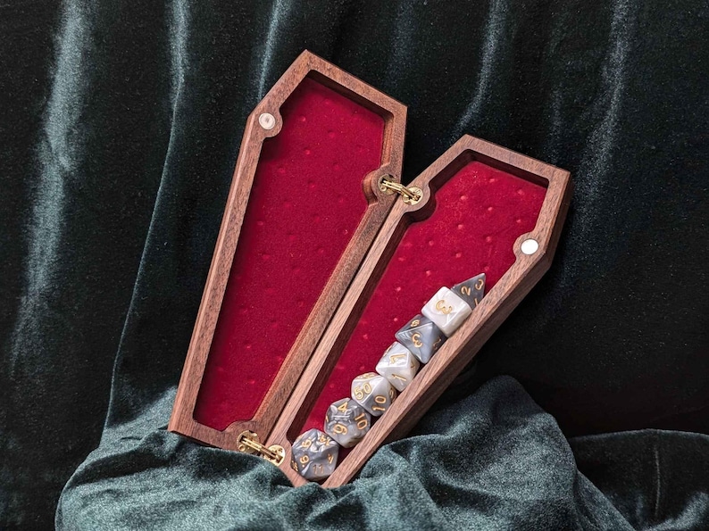

Kann mir jemand sagen, wie die kleinen Scharniere heißen, die die benutzen?
