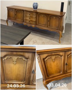

LolaSaar
28. März 2026
5
Saarland
Hi zusammen,
vllt kann mir hier jemand behilflich sein.
Es ist etw grausames passiert. Ich habe dieses Sideboard über Kleinanzeigen gekauft. Es ist von 1980 von Warrings. (älter als ich )
Ich wollte es auffrischen und hatte von Renuwell den Swissreiniger und Möbelregenerator gekauft (siehe Bild von 24.03.26).
Doch nach super kurzer Zeit kamen die feinen dunklen Striche nach dem Möbelregenerator. Hab eben auch ein Bild vom jetzigen Zustand gemacht. Es ist als wären die dunklen Striche nach unten gewandert.
Weiß jemand was ich tun kann damit die Striche weggehen?
Den Möbelregenerator hatte ich im Baumarkt gekauft. Dort hatte mir die Beratung gesagt dass ich damit sehr gut bedient wäre. Hatte dort auch ein Bild vom Sideboard gezeigt.
JuYou
ww-kiefer
26. Oktober 2022
46
Naehe Stuttgart
Ich würde Mal sagen das der Lack sich löst. Ob das aufgrund der Produkte oder Licht/Wärme Licht/Wärme so schnell voran schreitet wissen wohl nur die Götter (wo seid ihr?!). Solltest wahrscheinlich darüber nachdenken den alten Lack komplett zu entfernen :/. Möglichkeit wäre auch mit einer Lösungsmittelbeize (Zweihorn) drüber zu wischen, ist aber ein ganz schönes Geschmiere und Gestinke, und es kann auch nach hinten los gehen..
Pareto
3. Juni 2025
629
Links unten
Sehe ich auch so:
Der Lack ist rissig und der Regenerator ist durch die Risse ins Holz gelangt - dort feuert er die Farbe an.
Wenn du Glück hast, gibt sich das mit der Zeit durch Verdunstung und Ausbreitung. Ich würde aber nicht darauf wetten.
Problem bei allen Versuchen, die mit Lösungsmitteln oder so zu tun haben: Da wurde mit Patina und vermutlich gefärbtem Lack gearbeitet...
Das ist mehr als wahrscheinlich.
LolaSaar
28. März 2026
5
Saarland
der Swiss Reiniger auch von Renuwell ist ein milder Reiniger ohne Alkohol ..darum hatte ich den genutzt.
Bin unendlich traurig :emoji_frowning2:
Also muss ein Fachmann/eine Fachfrau ran?
Was hätte ich denn nutzen sollen damit mein Sideboard nicht mehr so blass aussieht?
Könnte ich ihn dunkler färben? Aber so dass die Holzmaserung noch zu sehen ist?
WinfriedM
25. März 2008
25.447
Dortmund
So sehe ich das auch. Noch dazu scheint der Lack etwas weißlich verblichen, dann fällt Anfeuerung noch stärker auf.
Ich würde erstmal ein paar Wochen warten. Kann sein, dass die ölige Substanz des Regenerators sich über die Zeit verteilt und alles wieder homogener aussieht.
Bin in solchen Sachen kein Profi, aber so als Idee könnte ich mir einen ölfreien Antikwachs vorstellen. Da ist die Gefahr nicht da, dass was ins Holz einzieht, das bleibt auf der Oberfläche. Da gibt es transparente Sorten und auch gefärbte Sorten. Das aber nur als eine theoretische Idee, kann sein, dass hier gleich ein Profi sagen wird, das bloß nicht zu tun.
Wenn man es wirklich gut machen will, wirds sicherlich keine einfachen Laienprodukte geben, da müsste dann jemand mit viel Fachverstand ran.
LolaSaar
28. März 2026
5
Saarland
Erstmal vielen Dank Euch @JuYou @Pareto @WinfriedM
So wie ich es nun verstehe scheint die Lage nicht ganz aussichtslos zu sein.
Ich werde noch einige Zeit warten, in der Hoffnung dass die Flecken weggehen. Den ölfreien Antikwachs schreibe ich mir mal auf. Gibt es da eine bestimmte Marke die du mir empfiehlst @WinfriedM ?

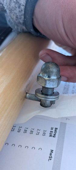

Matt_Falke
4. April 2026
5
Falkensee
Guten Abend Zusammen,
Ich lese ab und zu im Forum bzgl Holz Zaunbau und Maschinen. Jetzt habe ich mich registriert und hoffe auf eure Unterstützung.
Das Bild im Anhang zeigt einen Beschlag für einen Handlauf. Ich benötige 4 neue davon, kann mich jemand aufschlauen wie diese Art der Verbindung heißt? Über die Google Bildersuche habe ich kein Glück gehabt.
Grüße,
Matthias
JuYou
ww-kiefer
26. Oktober 2022
46
Naehe Stuttgart
@LolaSaar Den jetzigen "Schaden" an deinen Türfronten wird auch ölfreies Wachs wahrscheinlich nicht beheben, der Farbunterschied bleibt wahrscheinlich. Vielleicht Shabby Chic draus machen?
WinfriedM
25. März 2008
25.447
Dortmund
Es gab mal ein recht verbreitete englische Marke, finde sie aber gerade nicht.
Dieser hier macht einen ganz guten Eindruck:
* https://www.bienenwachsladen.de/produkte/wiertz-antikwachs
Jetzt hab ich ihn wieder gefunden, den englischen sehr verbreiteten: Briwax
Musst nur schauen ob farblos oder braun sinnvoller ist. Ist schwer vorauszusagen.
