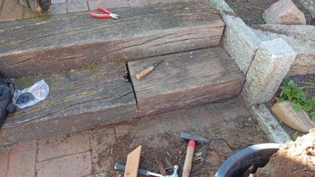

Ahloah, hab da eine kurze Frage. Der Osterhase hat mir eine Holzstufe zerdeppert und ich habe sie repariert . Ist für mich erstmal so in Ordnung. Der Spalt nervt mich ein wenig. Habt ihr eine Idee, wie man den sinnvoll füllen kann? Ich hab keine Ahnung, aber dafür eine Menge. Ich habe an Ton gedacht. Was meint ihr? 1000027438.jpg

Wie kommst du denn auf Ton???
Das hält auf keinen Fall lange. Der Ton trocknet und bröselt dann aus der Fuge oder er wird vom Regen ausgewaschen.
Und ich fürchte auch, daß der Spalt nicht so einfach geschlossen werden kann.

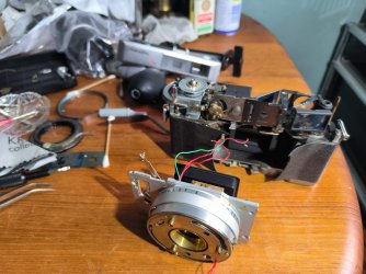

Ich bin hobbymäßig gerade in einem gänzlich Holz-fernen Revier unterwegs. Aber da ich weiß, dass hier sehr viele Generalisten unterwegs sind, hoffe ich auf Antworten. Ich fummel an anaolgen Kameras herum und stoße an die Grenzen meines (Feinmechanik-) Werkzeugs. Ich besitze ein ganz passables Bitset von iFixit. Der Griff ist super, aber der Stahl der Bits eher Durchschnitt und Bits sind ja auch Verschleißteile. Es handelt sich um 4 mm (bzw. 5/32 Zoll) Micro-Bits, von denen ich gerne einige nachkaufen würde. Ich benötige vor allem auch JIS Bits für die Kameras. Lieblingslieferant Wera scheint solche nicht zu führen. Welchen Hersteller, bzw. welchen Shop empfiehlt Ihr? Ich bin mit Netzsuche bislang nur auf zweifelhafte Qualitäten bei den Consumer-Klassikern Amazon, Ali, Ebay etc. gelandet. Das muss es doch auch in etwas professioneller geben?!
Hier mal ein Eindruck, nur um Eure Neugier zu wecken. (Wer erkennt, welchen Klassiker ich hier am Wickel hab?)

Minolta Hi-Matic 7s
Eeeex-akt! :emoji_ok_hand:
Mit viel Mühe erkennt man "Minolta" im Hintergrund und der geöffnete Messsucher ist prominent im Bild. Aber das genaue Modell erkennt man wohl nur, wenn man es wirklich kennt. Ich wusste doch, dass einige Leute hier mehrere Hobbys haben :emoji_wink:
