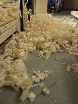

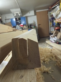

Habe aus teils harzigem KVH etwas Grillanzünder produziert.

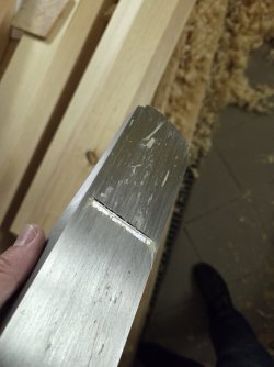

Womit reinige ich die Hobelsohle am besten? Harzentferner und danach Balistol?

8.358
Ich habe Osmo Pinselreiniger bei Hand, sollte ja auch in die Richtung gehen. Passt der auch oder lieber nicht riskieren?
Das sollte auch gehen, wenn du nicht Zuviel auf einmal nimmst. Und das nächste Mal die Hobelsohle vorher mit Silbergleit oder ähnlichem versehen damit das garnicht erst passiert.
Da kannst du nahezu jedes Lösemittel nehmen. Wo soll da ein Risiko sein? Gibt noch keine Lösemittel, die Metall auflösen. Du bist da also frei, was gerade rumsteht, Verdünnung, Terpentinersatz, Waschbenzin, Isopropanol, Aceton. Danach mal kurz mit Ballistol drüberölen.

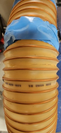

Wie würdet ihr gerissene Absaugschläuche wieder flicken? Froschhaltefolie + Stoff in Zwischenräume der Kupferspirale und dann Klebeband? Mein jetziger kam mit der gebrauchten Absauganlage, neuer Schlauch ist leider etwas teuer
Manohara
1. August 2023
955
Witzenhausen
kann sein, dass Johannes Recht hat, das weiß ich nicht, aber was mir als erstes einfiel ist selbstvulkanisierendes Gummi-Band wie dieses: https://www.bueromarkt-ag.de/isolie...2c.html?vpid=4b27e0600da1a656a5d803f5c7e0ac57
Bei dem Hobel hier wohl, aber auf meinem Harzlöser steht "nicht geeignet für Aluminium" , also schädigt schon Metall. Viele Fräskörper sind aus Alu.
Nein.
Ich habe solch ein Leck ganz gut mit einem recht elastischen PVC-Klebeband repariert bekommen: Spiralförmig entlang der Drahtspirale wickeln und dabei stark dehnen und die Überlappung auf den Draht legen. Wichtig ist, dass es danach ähnlich ausgeformt ist, wie zuvor, also sich das Band kehlförmig zwischen den Drahtschlaufen einbeult. Sonst ist alle Elastizität dahin (etwas steifer wird es dennoch). Daher geht es nur mit dehnbarem Klebeband.
Aber ich schließe mich den Antworten an, die die Sache für eher kurzfristig halten. Prüf mal an ein paar anderen Stellen die Stabilität des Kunststoffs. Wenn der überall morsch ist, spar Dir das Klebeband. In meinem Fall war nur eine sehr beanspruchte Stelle betroffen und der Rest des Schlauchs war noch flexibel und hält auch noch.

Herrje, so viele Antworten. Da war ich voll überfordert zu antworten. Vielen Dank an alle, hatte ich gar nicht erwartet!
Mein Schlauch ist wahrscheinlich älter wie die gebrauchte Absaugung, deswegen ist mir wahrscheinlich der Verkäufer auch damit nachgerannt als ich den Schlauch vergessen hatte :emoji_wink:.
Es wird also ein neuer gekauft, meiner reißt an einigen Stellen. Herzlichen Dank zur Info mit der Pyrolyse, ich Sparfuchs hatte bereits Kleinanzeigen durchkämmt :emoji_slight_smile:. Und bis es soweit ist muss das Klebeband herhalten, vielleicht findet sich ein elastisches.
Dankööö!

Hatte mal irgendeinen dünnen als Provisorium gekauft.
Ist total dünn. Richtig dünn. Viel dünner als das auf dem Bild oben. Hat man Angst drum, dass der beim Ansehen kaputt geht. Auf den schwereren/dicken sind auch schon dicke scharfkantige Bretter gefallen, juckt den Schlauch nicht. Weder Loch, noch irgendwie verformt. Dennoch lässt er sich gut bewegen, ist flexibel. Das Material wirkt auch anders. Ob der nun deswegen auch länger hält, sag ich dir dann in 10Jahren.
fried.chycken
11. März 2022
1.116
Dresden
Mangels Verrohrung in der Werkstatt wird bei uns der 5m Schlauch immer über den Betonboden zur aktuell genutzten Maschine gezerrt. Weil der dann immer quer auf dem Boden liegt, latscht man natürlich drauf oder stolpert drüber - aber bislang juckt es den gar nicht. Kein Loch, keine Verformung, nix...
