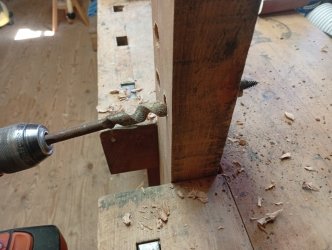

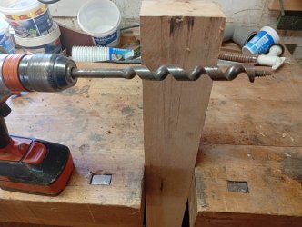

Hallo, eignen sich Schlangenbohrer mit Gewindespitze in Verbindung mit einem Akku-Bohrer um 19mm Löcher in die Werkbank zu bohren? Habe jetzt schon öfter gelesen, dass Schlangenbohrer mit Gewindespitze nur für den Handbetrieb gedacht sind oder ist mit Handbetrieb auch der Akku-Bohrer gemeint? Warum sollte man die nicht im Bohrständer verwenden?
dsdommi
19. Mai 2021
4.137
Maintal
Weil die Gewindespitze den Bohrer nach unten zieht. In einer Tischbohrmaschine damit nicht zu empfehlen.
Mit dem Akku Bohrer geht so was , aber nur mit sehr kleiner Drehzahl.
Ich würde lieber einen ohne Gewindespitze nutzen.

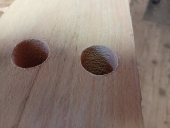

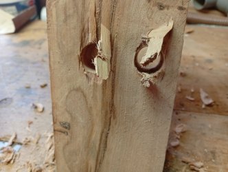

Mit einem 20er Bohrer werden bei mir die Löcher 20,5mm. Wandlungen sehr rauh, Rückseite mit erheblichen Ausrissen.
Hier Buche 50mm dick.
