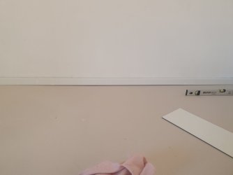

Ich hab mir doch ganz viel Mühe gegeben, Dir zu antworten! Schau, hier.
In den Mitteilungen vom Forum siehst Du, wenn Dich jemand erwähnt oder zitiert hat (die kleine Glocke oben). So findest Du einen Beitrag auch, wenn Du länger nicht rein geschaut hast.
Danke, wusste ich gar nicht. Ich als Laie habe ihn auch gefragt, ob das mit 0 ziehen nicht bisschen riskant ist. Und er sagte nein, das ist ganz normal. Der Herr hat eine Firma, sollte eigentlich ein Fachmann sein. Er müsste sich eigentlich also auskennen, und ich glaube, es war nicht 14 Säcke, sondern 4.
Ja Preis ausgemacht schön und gut. Ich hab einfach vertraut, weil Vater gesagt hat, dass es sein Freund eines Freundes Plus Firma. Hab mir halt gedacht, wird mich nicht reinlegen. Jetzt wo ich aber sehe, wie die Arbeit ausschaut.
Geeinigt hatten wir uns 1500 Pi mal daumen hatte er gesagt, am nächsten Tag hat er gesagt, es werden doch 2000 und wir haben uns dann auf 1800 geeinigt.
Und so sieht es jetzt auch aus. Schlimmer als vorher. Aber jetzt wurde meine kurze Frage dann doch zu lang.
Er hat mir eine riesengrossen Schleiftsteller dagelassen und hat gesagt, alles was absteht, und das sind viele Späne, soll ich selber schleifen. Mit der Hand...

Oh jeh! Das musst Du nicht durchgehen lassen! Aber vielleicht sollte das Thema doch in einen separaten Thread. Das kann allerdings nur ein Moderator machen. Ist ein wenig mühselig, aber wenn man ganz lieb "Bitte, bitte" sagt, machen die das schon mal.
Das…
…ist übrigens glatt gelogen. Hab kurz ALLE Spachtelmassen von Mapei angeschaut. manche haben 1mm, andere 3mm Mindestschichtstärke. Wer sich ein wenig mit der Chemie zementärer Baustoffe auskennt, weiß auch warum. Kannst ja mal da, wo es so dünn liegt mit einem feuchten Tuch drüber wischen: Kannst die Masse wahrscheinlich wie ein Pulver weg wischen.
7.502
Es ist immer alles produktspezifisch und wenn man sich beim technischen Dienst erkundigt, gibt es Fälle wo mehr möglich ist als normal angegeben wird. Wir hatten einen alten, sehr rauhen Betonboden und noch irgendeine Mapei Spachtelmasse übrig. Die wurde selbstnivellierend an einer schrägen Schwelle bis auf 0 auslaufend aufgetragen. Seit bald 8 Jahren fahren wir mit Hubwagen darüber und es bröckelt überraschenderweise nichts. Die Spachtelmasse war für normalen Wohnbereich, für die Industrie gäbe es stärkere.

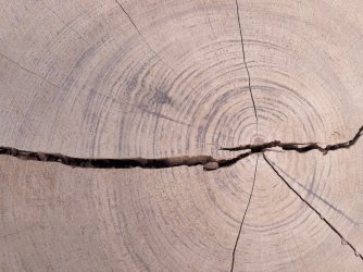

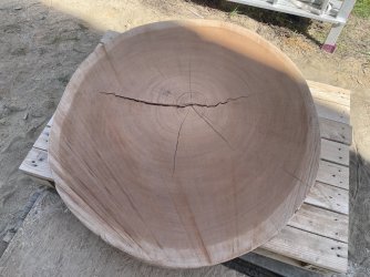

Ich habe eine Baumscheibe (Doussie) welche zu einem Couchtisch werden soll. Sie hat Trocknungsbedingt (ist lange gelagert) mehrere Risse, der größte mit Durchmesser ca 1 cm. Maße der Scheibe sind 1m;10 cm dicke. Endbehandlung soll mit tungnussöl erfolgen. Wie verfülle ich die Risse (am Liebsten schwarz/dunkel) am besten?

Ich habe mir für sowas Carnaubawachs geholt. Hab es allerdings noch nicht verwendet. Will es ggfs. Mit Bienenwachs vermengen, falls es zu hart und spröde wird.

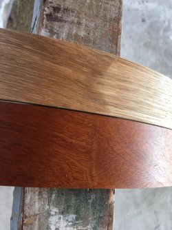

Ich verleime Furnierstreifen zu einem Ring. Den ersten Streifen schräge ich am Ende an, so dass ich beim Verleimen der einzelnen Streifen quasi eine Spirale mache. Wenn ich den Ansatz plan schleife sehe ich so ein bisschen den Holzleim durchschimmern.
Gibt es einen Leim, der Beize und Öl aufnimmt oder bei denen man diesen Übergang weniger dominant sehen kann?
Schaffen das Haut- oder Fischleim ggf?

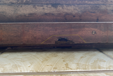

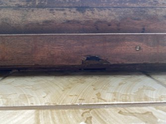

in meiner alten Mühle habe ich ein paar Mahagoni-Fenster, die dringend nach Schleifpapier und Farbe lechzen.
Bei einem ist ein Stück Holz anscheinend rausgebrochen. Da würde ich "einfach" ein Stück aus dem gleichen Material einsetzen.
Es handelt sich um die Aufdopplung des Blendrahmens unten an einem Schwingflügelfenster.
Würdet ihr das Stück eher trapezförmig einsetzen oder rechteckig?
Ich tendiere zu trapezförmig weil ich mir einbilde, dass das besser hält. Ist aber halt auch mehr Aufwand.
So in etwa hätte ich gedacht, nur mit jeweils 45° Schnitten
Martin
11.163
trapezförmig und das Trapez genau andersrum. Quasi eine Schwalbe. Lässt sich mM. besser einpassen.
