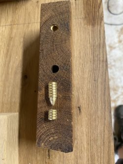

Erstmal hallo und dann gleich ein Lob an MarcBerlin, cooler Thread! Schöne Idee!
Meine Frage: ich habe zum Verbinden einer Verlängerung an einer Tischplatte Passdübel geplant. Der Durchmesser ist 8 mm. Welchen Durchmesser soll das Bohrloch haben? Das Holz ist Eiche, 3 cm dick, wird also nicht springen. 7,5 erscheint mir etwas locker,bei acht fällt er raus: kann ich auf 7 gehen? Wie ist eure Erfahrung?
Es sind an den Passdübeln außen Rillen dran.
Anatelo
7. Oktober 2020
99
Underfrangn
Aber beim 8er Loch fallen die Dübel einfach wieder raus! Es sind Messing Dübel. Ich häng mal ein Bild an.
Kleben würde ich sie nur ungern, weil ich Angst habe, dass man den Kleber sieht und da eine Sichtseite IMG_2878.jpeg
8er Dübel gehören in 8er Löcher. Geht es zu stramm, kann man die Dübel mit etwas Schleifpapier liebkosen. Sorry, hatte nicht erwähnt, dass es Messing-Passdübel sind…
ist…
