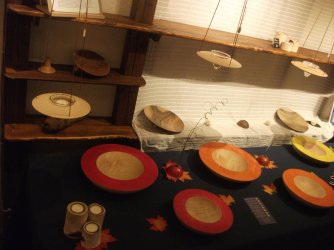

Wie kann ich verhindern, dass die Beize ins Hirnholz dringt, ohne eine Oberflächungbehandlung? Ich habe es mit Kreppband abgeklebt und die Beize mit Pistole aufgetragen.
Hallo Curby,
ich beize meine Ahornschalen mit Spititus Beizen von Chestnut, damit ich einen scharfen Rand bekomme, sperre ich die Oberfläche von den Schalen mit Sanding Sealer, trocknen lassen und leicht mit 240 ziger Schleifleinen leicht drüber. Ich würde das Hirnholz und ca 2-3 cm runter das Langholz von der Trommel mit Sanding Sealer oder einem anderen Sperrgrund streichen. Zwischenschliff. Die Beize auftragen und das Hirnholz wieder leicht abschleifen

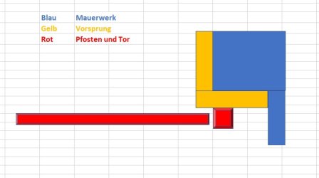

Ich habe folgendes Problem:
Ich muß ein solches Gartentor einbauen mit dem Maßen 1,67m breit und 1,50m hoch wohlgemerkt nur der Torflügel. Die Pfosten sind 80x80mm und ich kann sie nicht einbetonieren weil das Tor direkt an eine Hauswand kommt wo ich das Hausfundament habe. Ergo kann ich sie nur auf Grund stellen und an dem vorhandenen Mauervorsprung der aber auch nur ca. 50cm hoch ist festmachen. Das Tor alleine hat geschätzt 40-50 Kg.
Was nehme ich dafür am besten?
Schwerlastanker mit langem Gewinde und großen Beilagscheiben
Lange Kunstoffdübel 10-12mm und lange verzinkte bzw. VA Schrauben & Scheiben
Das Probelm ist wohl das das ganze ziemlich kopflastig wird.
Nachtrag: Habe mal eben eine schematische Zeichnung gemacht

da würde ich mir eine Hilfbrücke schweissen (lassen), mit der ich den Pfosten, im oberen Bereich, in zwei Richtungen fixieren kann.
jetzt mit der Skizze, würde ich einfach in beiden Richtungen den Pfosten durchbohren und Gewindestangen (z. B. 12mm) ins Mauerwerk kleben. Vor und hinter den Pfosten jeweils ein U Scheibe und eine Mutter, eventuell auch eine Scheibe und Mutter an die Wand. Einfach damit das sauber aussieht, nicht anziehen. Die Bohrungen im Mauerwerk etwas größer und dann den passenden Kleber von z. B. Fischer nehmen.
In der Zwischenzeit habe ich mir schon Flachstahl 20*4mm besorgt und werde das nach den erst genannten Vorschlag umsetzen. Ich muss jetzt mal hinfahren und ausmessen.
Aber auf die Idee mit den Gewindestangen hätte ich kommen können.
Danke dir.

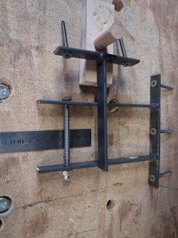

Das ganze ist ja für die in diesem Beitrag erwähnte alte Dame
Bin vorhin hin gefahren und habe gemessen, daheim dann die Flex und das Schweißgerät gequält und das ist dabei herua gekommen.
Links der kleine Halter wird verschweißt wenn der Pfosten steht, diesen werde ich mit M16er Mauerankern fixieren

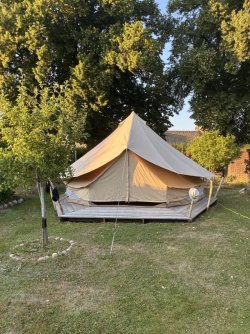

Hey, ein gleichmäßiges Siebeneck - schmuck!!
Übrigens nicht ganz gleichmäßig - sieht man auf dem Foto nicht ganz. Die Winkel sind tatsächlich alle gleich groß, aber während 5 der Sparren ca. 2,8m lang sind, sind 2 (benachbarte) 3,6m lang. Wozu das Ganze sieht man hier - das verlängerte Stück des Podestes schafft Platz vor dem Zelt.
Sollte nun jemand die Ansicht äußern, es sei schade, solch ein Podest zu 80% mit einem Zelt zu verdecken, erhält er von mir keinen Widerspruch.
