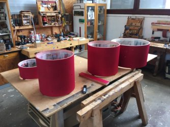

Mir gefällt das Beizen mit Pulverbeizen für Wasser sehr gut, auch mit der Pistole.
Gibt es noch irgendwo gute Pulverbeize in großen Gebinden zu kaufen? Und nicht nur diese 8g Tüten ..?

Worauf zielt deine Frage hinaus? Die Pulverbeizen die ich bisher hatte sind alle so in Holz eingezogen, dass die Maserung sichtbar blieb. Ich habe auch eine Pigmentbeize, die legt sich eher auf das Holz und ist ziemlich deckend.

Falls du mich frägst, ich habe mal vor einier Zeit einen Bericht über https://www.kremer-pigmente.com/ gesehen. Die stellen wohl mehr oder weniger die besten Farbpigmente weltweit her.
Falls Pulverbeize mehr oder weniger identisch mit Farbpigment ist, dann wäre das eine Antwort auf deine Frage.
Die sollen sich gar nicht so teuer sein, habe da aber keine Referenz bzgl. Preis.
