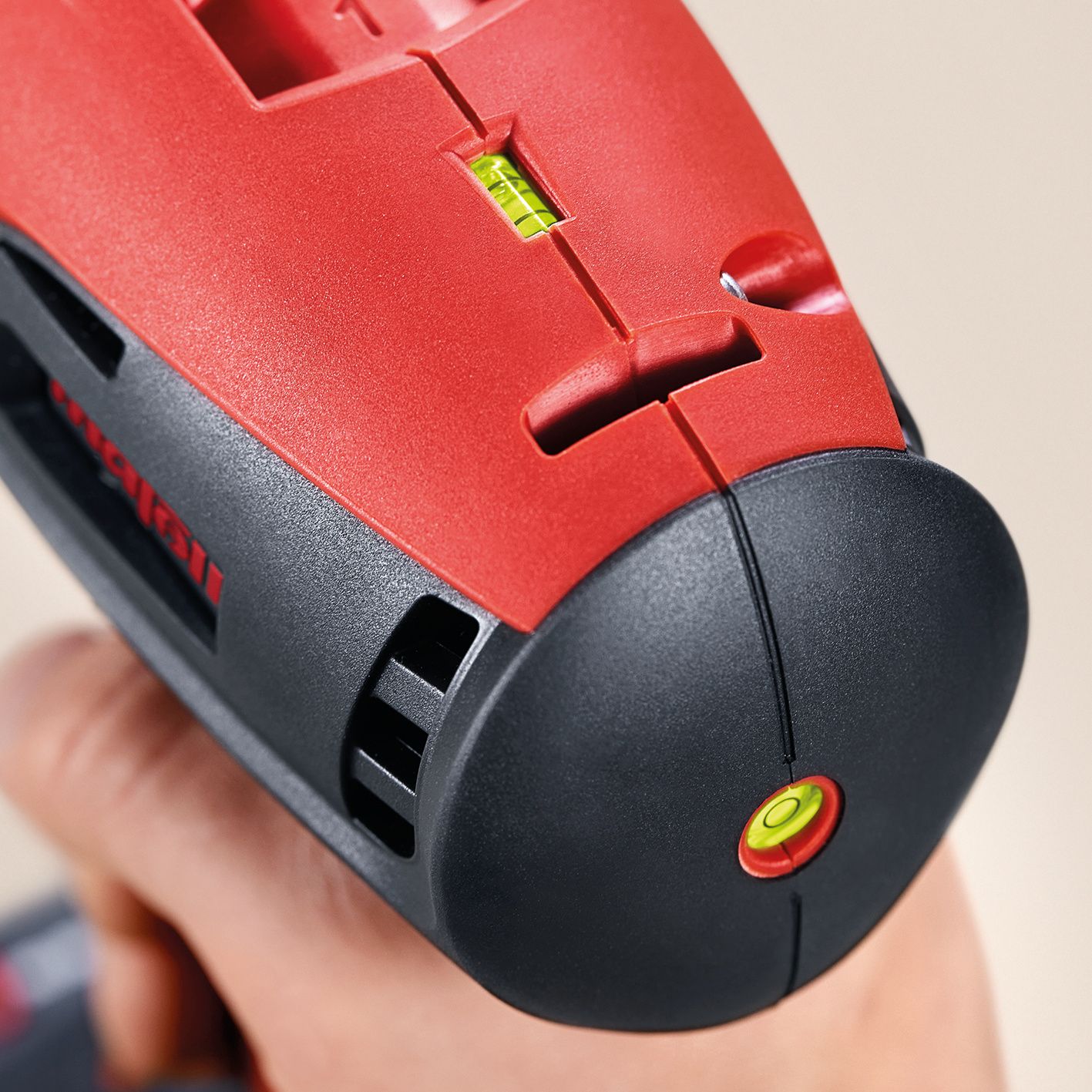

Wenn man die Preisdifferenz zwischen dem Metabo und dem Mafell nur auf die Wasserwaagen-Funktion bucht, ist sie allerdings recht teuer.
Ein weiterer, recht entscheidender Unterschied zwischen den beiden ist natürlich die Kiste. Wer schon allerlei Kram in Systainern hat, ist mit dem Mafell besser bedient. Wer sich schon für das "metaBOX" System entschieden hat, kann mit einem Systainer natürlich wenig anfangen
sonicbiker
2. Februar 2017
782
Südheide
Ja, finde ich auch. Zumal nur ein Teil meiner Bohrungen/Verschraubungen senkrecht zur Fläche erfolgen. Und ich einen TBM und gute Bohrständer habe.
Der Mafell ist natürlich reizvoll, ich hatte die beiden anderen Modelle aber ausgesucht, weil sie den erweiterten Drehzahlbereich bis 4.000 U/min mit 3- bzw. 4-Gang-Getriebe haben. Die verschiedenen Drehzahlen habe ich beim nun schwächelnden Fein intensiv bei verschiedenen Anwendungen genutzt. Zum Metabo scheint es hier aber keine Erfahrungen zu geben. Danke euch!
Djslimer
14. April 2025
422
Kitzingen
Naja, die Libellen muss mann dann erstmal winklig in 2 Richtungen zu den Bohrern platziert bekommen. Und es sollte stabil befestigt werden.
Von Heißklebern halte ich nicht viel, hab da noch nie etwas robust bekleben können. 3D Druck ist sicherlich eine Alternative.
Klar, möglich, aber fummelig.
Usability kostet leider im Verhältnis recht viel.

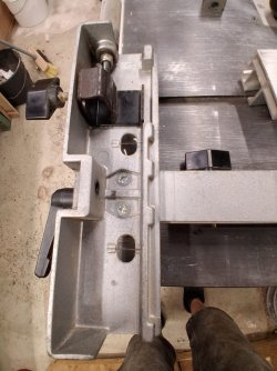

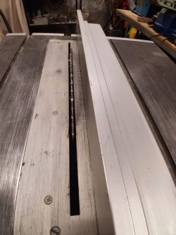

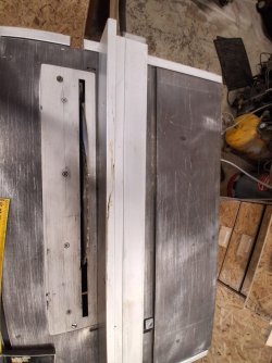

Ich bin ja gerade dabei meine Neuerwerbung die Metabo TK 1688 fit zu machen. Ist es richtig bzw. normal das der Parallelanschlag zum hinteren Ende so weit vom Sägeblatt weg läuft? parallelanschlag-1.jpeg
dsdommi
19. Mai 2021
4.137
Maintal
Nein. Nimm ihn mal ab und mache ein Bild von unten von dem Winkel wo die 4 große Schrauben drin sind. Das sieht mit sehr sehr viel aus. Eventuell ist da der Guss gebrochen.
WinfriedM
25. März 2008
25.475
Dortmund
Der soll über die gesamte Länge nur vielleicht 2-3 Zehntel nach hinten öffnen. Bruch würde ich auch prüfen, hatten wir hier im Forum schon einige Male.
Urbexopa
28. September 2025
333
47929

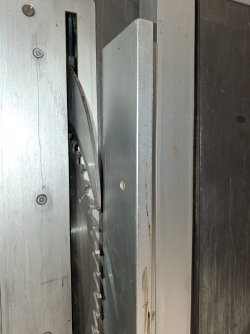

Glück gehabt, ich war gedanklich schon wieder bei "Sch**e, wieder mal in die berühmte Schüssel gegriffen"

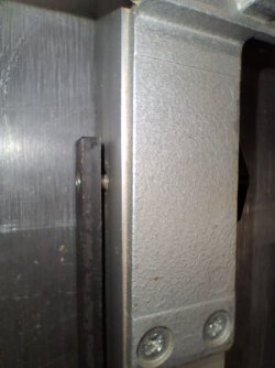

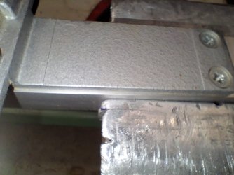

Der Guß ist nicht gebrochen, nur scheint der Anschlag mal herunter gefallen zu sein Bild 1 unten links leicht verbogen ist.
Aber das Gußteil und das Aluteil waren nicht winkelig zueinander verschraubt Bild 2

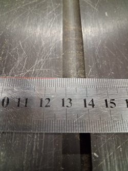

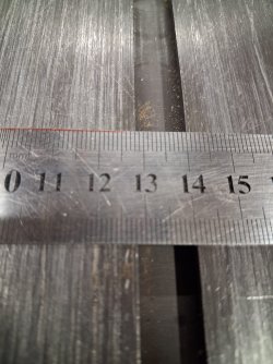

Die Ausrichtung vom Tisch zum Sägeblatt vorne und hinten habe ich mit dem großen Zimmermannswinkel und Stahllineal geprüft, das solle passen Bild 3&4
Ich baue das ganze jetz mal wieder zusammen und dann schauen wir mal anschlag-nachher.jpeg

dsdommi
19. Mai 2021
4.137
Maintal
:emoji_thumbsup: nur nochmal zur Sicherheit. Der PA muss mindestens parallel zum Sägeblatt laufen. Eher hinten ein Zehntel öffnen. Auf keinen Fall hinten Richtung Sägeblatt
Beim Sägen von Massivholz den einen Teil dea PA mindestens bis zur Hälfte des Sägeblattes vorziehen

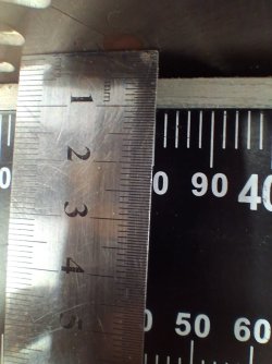

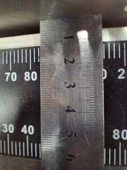

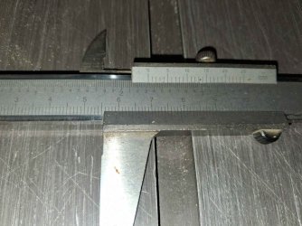

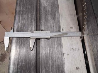

Check nochmal, ob Sägeblatt parallel zu den Tischnuten ausgerichtet ist. Wirkt auf dem Bild irgendwie schief.
Habe ich gerade gemacht aber sieh selber. Lag wohl an Ausrichtung des Handys

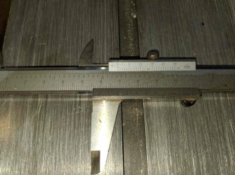

Nachtrag
Auf der linken Seite habe ich zur Kontrolle mal den Messchieber genommen Bild 3 bis 5

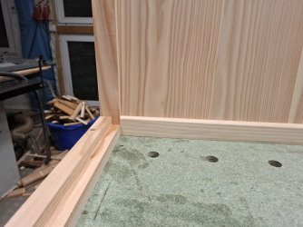

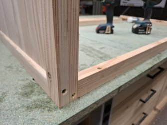

Moin!
Ich baue gerade einen Kaninchenstall aus Lärche, welche ich noch liegen habe. Da ich immer drauf los baue stehe ich gerade vor einem kleinen Problem.
Wie würdet ihr das Kantholz am Seitenteil befestigen. Die Schrauben vom Seitenteil hindern mich daran es ebenfalls zu Schrauben. Mit Winkeln lassen sich die Teile nicht zusammen ziehen...
8.867
Mit einer Schraube kommst zwischen den beiden durch, und eine zweite setzt du weiter oben schräg an. Des bast scho...

An die Schraube in der Mitte hatte ich auch gedacht, aber die zweite schräg behagt mir optisch nicht, auch wenn es nur ein Stall wird.
Alternativ zur mittigen Schraube ein kleiner Winkel (innen) als Verdrehsicherung, oder gibt es bessere Lösungen? 20260704_163427.jpg
