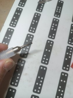

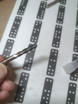

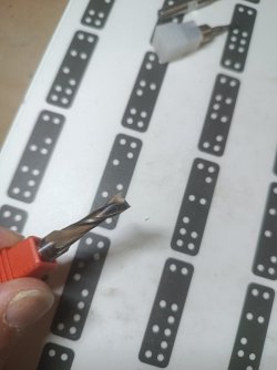

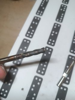

Habe heute ein paar Fräser bekommen.
Könnt ihr anhand der Bilder beurteilen ob diese verbrannt sind ? Sieht für mich so aus, sie scheinen aber nicht scharf zu sein
Danke

Die sind sehr dunkel, neue Fräser sind auch vorne so hell wie hinten. Kannst du mit der Ecke vorne noch easy Papier schneiden?

Nabend. Papier schneiden ?
Tatsächlich wüsste ich nicht wie du das meinst. Die schneiden sind ja recht klein.

Hast Du die Fräser schon benutzt? Sie sehen auf jeden Fall aus, als wären sie schon im Einsatz gewesen.
Falls Du sie so erhalten hast, würde ich sie zurücksenden.

Hallo. Scharf sind sie nicht mehr 100 Prozent und die Schneiden unter der Lupe sind leicht ausgerissen. Danke @WinfriedM und euch für den Tipp. Dann werden sie entsorgt.
Vorne mit einer Spitze (einer Schneide) mal versuchen, Papier zu schneiden, das auf dem Tisch liegt. Wenn das nicht durchgeht wie Butter ist er auf jeden Fall nicht mehr scharf.ok. S

Ja, würde sie auch einfach mal testen, ob die noch ordentlich fräsen oder ob schon Brandspuren entstehen oder Rauch aufsteigt. Auch, wieviel Druck man braucht. Gehe mal von Handoberfräse aus.

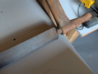

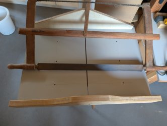

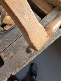

Ich habe ein paar alte Gestellsägen vor dem Lagerfeuer gerettet. Gibt es für diese Art von Sägen noch Blätter?
Habe ein paar preislich ansprechende online gesehen, aber heutzutage scheint eine andere Aufnahme gebräuchlich zu sein.
3.783
Schraubangeln einbauen. Die japanischen Blätter sind gut geeignet. Eventl. muß man sich einen neuen Steg und eine neue Spannschnur machen wenn das von der Länge her nicht passen sollte.
