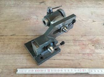

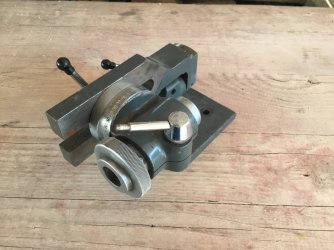

Das ist aus der Kruschtelkiste meines Vaters aufgetaucht:
was ist das, Teil einer (kleinen Metall-) Drehbank? Es steht kein Hersteller / Typenbezeichnung drauf..

Ja, das könnte auch Werkzeughalter bzw Teil einer Schleifmaschine sein - muss aber nicht zwingend aus dem Holzbereich stammen. Ich hatte an einen Reitstock einer kleinen Drehbank gedacht, aber dafür sind mMn die Einstellmöglichkeiten zu umfangreich..

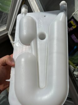

Hi, kennt sich hier wer mit Kunststoffen aus? Ich möchte gerne wissen aus welchem Material das Wasserreservoir meines Kühlschranks Daewoo FRS-U21DCB gefertigt ist? Es ist milchig-trüb man kann aber bei gutem Licht das Wasser im Reservoir erkennen, die Oberfläche weist eine Struktur auf und es trägt die Typenbezeichnung? C-600, wobei ich auf die Schnelle nichts dazu im Internet finden konnte.
Vermutlich HDPE.
Anhang anzeigen 220139 Anhang anzeigen 220140
Stimme @Curby zu, HDPE, Farbe natur.
