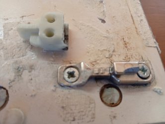

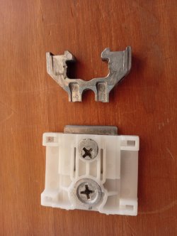

habe hier zum Reparieren zwei Schubladen einer alten Miele Küche bekommen. Die Halterungen der Frontblenden sind gebrochen.
Hat da jemand noch Teile rumliegen?
Diese gabelförmigen Druckgussteile vom ersten Bild bekommt man noch, aber den Verschluss auf Bild 2 habe ich nirgends gefunden.
Wer kann helfen?
@carsten, @Neige ?

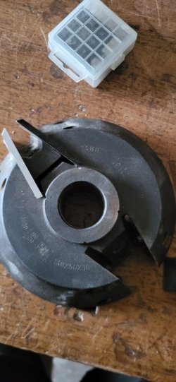

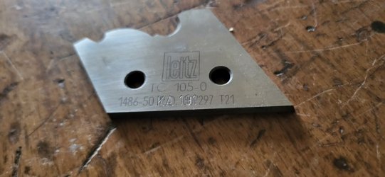

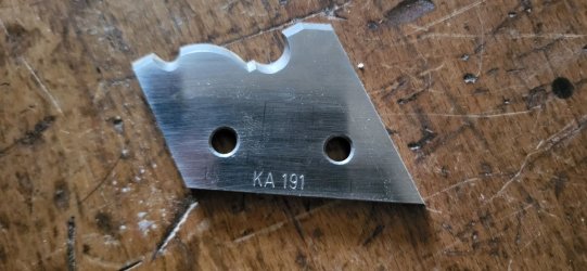

Kennt jemand eine Bezugsquelle für 45° Profilmesser für einen Leitz Fräser 1486?
Bei Effektiv- werkzeuge konnte ich nix finden :emoji_frowning2:
Wer kann helfen?
@carsten, @Neige ?

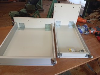

Habe mir für die zwei gebrochenen Halter neue kommen lassen. Waren gedruckte Teile. Eins ist gleich zerbröselt, das Zweite beim Zusammenschieben. Soviel zu gedruckten Ersatzteilen.
Nun habe ich die brutale Methode angewendet, 60er Bauwinkel. Fronten sind so nun stabil befestigt und die ältere Dame ist glücklich.

na ja, die original Fronthalter hatten nicht dauerhaft gehalten und waren gebrochen. Dann gab es noch mehrere Reparaturversuche durch die Besitzer, die alle nicht funktioniert haben. Aufwendig war es, die vielen unterschiedlichen Klebereste zu entfernen. Die großen Hebelkräfte gerade an der hohen Schublade erforderten dann eben entsprechend stabile Winkel. So hält das nun.
Zu den gedruckten Teilen, die waren in diesem Fall wirklich Müll. Natürlich verallgemeinere ich das nicht pauschal, werde aber in Zukunft sehr genau schauen, ob solche Teile für den entsprechenden Anwendungsfall sinnvoll sind.
