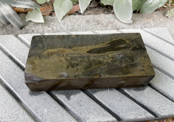

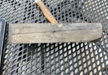

Hab mir einen Schleifstein gekauft und bin den gerade an herrichten.
Ich möchte ihn in ein schönes Stück Holz einkitten.
Kann jemand was dazu sagen?
Der Stein hat umlaufend starke Spuren der Nutzung.
Eine Fläche bin ich am abrichten .
Die Seiten möchte ich schleifen und polieren, weil mir der Stein eben so gut gefällt.
Kann jemand anhand der beiden Bilder irgendetwas erkennen was auf die Herkunft schliesen lässt.
Eventuell auch was zur Körnung sagen.
Und dann wäre noch die eine angeschliffene Ecke.
Mir ist schon öfters aufgefallen dass es bei Natur-Backsteinen so eine Ecke gibt.
Hat jemand eine Begründung dafür

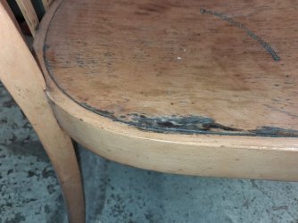

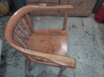

Moin zusammen ich habe 2 von diesen Kneipenstühlen hier stehen die draussen gestanden haben und demenstprechend Feuchtigkeit abbekommen haben.
Jetzt sollen sie wieder schön werden, das Furnier hat sich teilweise gelöst und Wasser ist drunter gelaufen.
Reicht es wenn ich das Furnier neu verleime, anschleife und die Stühle dann wieder mit Klarlack versiegele?
