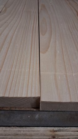

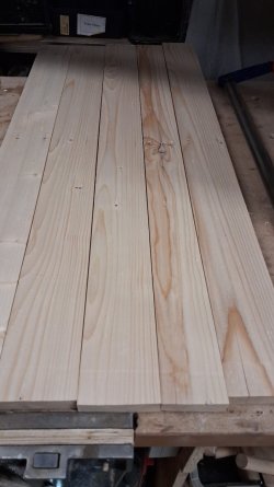

Moin zusammen, ich möchte mir aus Restbrettern Nadelholz eine Tischplatte machen.
Grob zugeschnitten auf der TKS, auf neiner kleinen Scheppach HMS 850 abgerichtet und auf Dicke gehobelt.
Soweit so gut, aber ich habe immer in der Mitte Spalt wenn ich die Bretter aneinander füge. Soll heißen an den Enden sind sie breiter als in der Mitte.
Liegt es an mir oder der Maschine? Diese habe ich bestmöglich eingestellt.

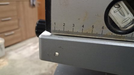

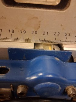

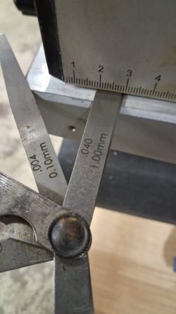

Das habe ich getan, an beiden Enden der Welle, die Wasserwaage wird ca. 3,5mm mitgenommen (siehe Bild 1&2)
Spannend finde ich jedoch, dass deine Bretter auf beiden Seiten hohl sind. Normallerweise sollten die dann durch das Dickenhobeln zur Banane werden. Sprich: Das Brett ist zwar an und für sich krumm, jedoch sind die jeweils parallelen Flächen an jeder Stelle parallel und im gleichen Abstand. Also eine Seite ist dann hohl, die andere ballig.
Das ist bei dir nicht der Fall. Hast du eine Schmalseite abgerichtet und die andere, gegenüberliegende mit dem Dickenhobel gehobelt? Oder hast du vielleicht beide Schmalseiten abgerichtet?
Ich habe zuerst die Fläche abgerichtet, dann die Hochkantseite, anschließend auf Dicke gehobelt und dann (versucht) die Hochkantseite winkelig zur Fläche abzurichten, das Erbebnis ist ja oben zu sehen.

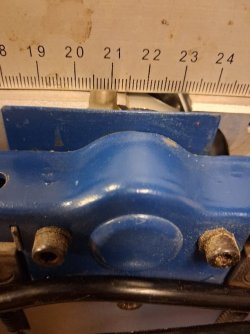

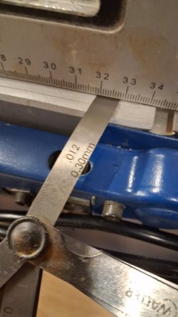

Aber, eines macht mich stutzig, ich habe ja nicht nur geschaut um wieviel die Hobelmesser die Wasserwaage mitnehmen, eben diese genannten 3,5mm sondern auch mal über die Tische gefluchtet.
Der Aufgabetisch ist nicht winkelig zum Abnahmetisch, soll heißen er steigt Richtung Hobelwelle an (Bilder 3 bis 5) am Tischende sind es 0,3mm am Anfang gute 1,2mm.
Ich werde wohl das ganze Teil mal zerlegen und schauen ob ich was finde. Aussderdem stehe ich mit dem Abrichtanschschlag auf Kriegsfuß weil dies nur ein dünnes Blechteil ist
das ist viel zu viel. Das muss parallel sein., d.h. überall derselbe Abstand. Je nach Mechanik kann es sinnvoll sein, den Abnahmetisch einzustellen und den Aufgabetsich mit der Höhenverstellung so zu lassen.

Dein Problem nennt sich übrigens "Hohlfuge". Liegt meistens an der Einstellung der Tische der Abrichte oder der Hobelmesser.
