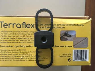

Beispielsweise sind immer noch viele Bankirai Qualitäten mit schlechter Sortierung und Trocknung am Markt. Das Zeug kann dermaßen drehen, dass es garantiert jeden der oben genannten, verdeckten Halter binnen kürzester Zeit versagen lässt. Und ja, solche Fälle habe ich mit eigenen Augen gesehen. Und fotografiert, aber das kann ich hier leider nicht zeigen.
Wenn wir den Wunsch nach verdeckter Befestigung als "Geschmacksache" akzeptieren, kann man zusammenfassend sagen, dass es eine schicke Alternative zum sichtbaren Verschrauben darstellt, die aber nur Sinn ergibt, wenn das ganze System durchdacht ist. Und das erfordert
- eine hochwertige Diele mit geringem Q&S
- eine durchdachte UK
- ein verdecktes System ohne die genanten Probleme
- einen Handwerker, der sein Fach versteht und nicht zum Mindestlohn zu haben ist
