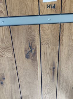

Für was sind die Längsfräsungen oder Schnitte unten in unserer Tischplatte? Hab ich so noch nicht gesehen. Auch Verzug minimieren?

Jup. Bzw. Spannungen abbauen und damit die Kraft auf die Gratleisten (hier eher -schienen) bzw. deren Verschraubung verringern. Finde ich allerdings im Anbetracht der recht schmalen und nicht einmal durchgehenden Lamellen erstaunlich bis übervorsichtig.
Ich hab das schon bei ner 18mm dicken dünnen Tischplatte aus 35 mm breiten, keilgezinkten Lamellen gesehen..
Oben gehen die Lamellen durch zwecks Optik. Sind quasi zwei Lagen Lamellen übereinander.
Da wurde mir allen Tricks gearbeitet.
Damit heben sich alle Spannungen statistisch völlig auf. Wer weiß, wie es zu der Entscheidung mit den Längsnuten kam - nötig sind sie jedenfalls nicht. Richtig und wichtig dagegen sind die Langlöcher der Gratschienen. Was ich wieder nicht verstehe: Warum nimmt man an der Stelle - bei all dem sonst betriebenen Aufwand - Senkkopfscgrauen mit undefiniertem bis klemmendem Sitz auf dem Langloch? Da gehören Panhead-Schrauben hin.

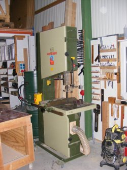

Hat zufällig jemand Erfahrung mit einer Centauro Compact 450? Taugt die was?
Moin
Stand bei einem Bekannten , der Instrumente gebaut hat .
Solide Maschine , taugt was .
Wir selbst haben eine C0 600 , sind zufrieden .
Die 600 mm Modelle kriegt man häufiger , auch von anderen Herstellern , um die 1000 - 1200 € .
Sind einfach massiver gebaut ( Rad 400/450 meist um die 150 Kilo , Rad 600 meist 250 - 300 Kilo ) .
Bin ich blind? Ich sehe da auch Panhead…
