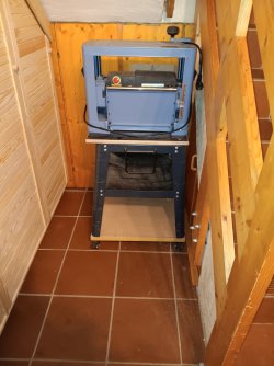

also dein Hobel wiegt 35kg, ich gehe mal davon aus, dass du den nicht 1-2 mal in der Woche auf deine Werkbank wuchten willst und wieder wegstellst. Also wäre ein Wagen nicht schlecht, falls du den Platz hast. eventuell kannst du dich zum Hobeln ja bücken, dann könntest die Maschine so niedrig montieren, dass du die unter deine Werkbank schieben kannst. Bei einem größeren Wagen, könnte man auch einen Schwenkmechanismus realisieren. Vielleicht kannst du auch eine Mischung aus Tisch und Schublade bauen, so das der Hobel im Regal steht und bei Bedarf rausgezogen werden kann.

Vielleicht wäre auch eine Motorradhebebühne die Lösung für Beweglichkeit und Höhenanpassung? Oder eine Kombination aus Wagen und Bühne...

Danke für eure Ideen.
Es bietet sich tatsächlich eine Ecke unter der Werkbank an.
Es würde ja reichen wenn der Hobel nur auf circa 40cm Höhe steht, je tiefer, umso weniger Spänen fliegen nach oben. Leider habe ich noch keine Absaugung.
Muss mir noch überlegen, wie ich den Schwenkmechanismus baue oder einfach nur Schienen zum rausfahren.
Setze das Ding auf einfache Rollen mit Bremse. So bleibst du flexibel wenn du mal für längere Teile den Hobel nach draußen verfrachten möchtest. Schwenken, Schienen usw. macht es nicht gerade stabiler.
