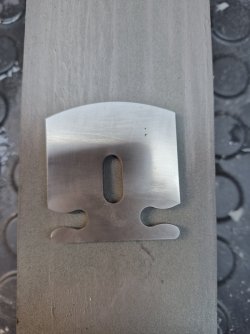

Wie und womit würdet ihr so ein Eisen schärfen, dass es wirklich scharf wird? Anhang anzeigen 205426
ICh kann sowas nicht gut freihändig und blind. (Wenn ich sie zu schärfende Fläche zu selten sehen, verhunze ich es, wenn ich sie häufig ansehe, finde ich den richtigen Winkel nicht wieder.) Daher würde ich es in den Schraubstock spannen und mit Diamantfeilen schärfen und einem Leder mit Polierpaste abziehen.
Freihändig kann ich das nicht. Deshalb habe ich mir für meinen Tormek-Klon so eine Auflagefläche gekauft.
https://www.holz-metall.info/Vorrichtung-Handauflage/RP-WG250-I
Die stelle ich dann im richtigen Winkel zur Schleifscheibe ein. Ohne allzu viel Druck funktioniert das; ich kann das Eisen auf der Auflagefläche so drehen, dass alle Bereiche der Fase geschliffen werden. Vollständig gleichmäßig wird’s bei mir trotzdem nicht :emoji_frowning2:. Aber hinreichend scharf, wenn ich den Grat ganz normal abziehe und das Eisen danach an die Polierscheibe halte.
In ein L-förmiges „Etwas“ einspannen, zb zwei Lochbleche mit einem rechtwinklig zu deren Fläche abgehenden Stiel.Wie so oft :emoji_wink: : ein Bild sagt mehr … Bez der Länge der beiden Schenkel musst Du testen. So könntest Du es über einen Schärfstein führen.
Hier findest Du Bilder zu maschinellem Vorgehen:
https://www.ecosia.org/images?q=schärfhilfe für drechseleisen
Es gibt auch so ein verstellbaren Winkelhalter (für Drechselröhren) zum Selbstbau, den finde ich leider nicht …
