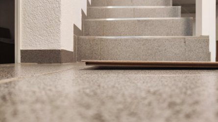

Als ich neulich ein Problem mit dem verlegten Holzboden hatte, habe ich mir das reserve Material angeschaut.
Ich bin ein wenig erstaunt, wie verbogen das ist.
Gelagert wurde flach, bei 17 - 20 °C und 55% Luftfeuchtigkeit.
Wenn ich eine Diele (war unverpackt gelagert, Länge 2300mm) mit der Nutzfläche auf den Boden lege, stehen die Enden rund 5 mm auf.
Daher meine Frage: Ist das normal und in der Toleranz oder ist das ein Mangel?

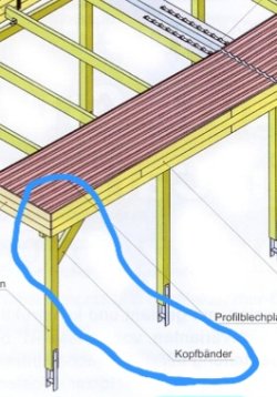

Ich habe einen Carport gebaut, mein Schwager ist gelernter Tischler, der mir dabei geholfen hat.
Mein Dach hat eine Neigung von 8°, wir haben nichts ausgestemmt. Allerdings habe ich an jeder Sparre je Seite eine (kleine) Böge angebracht.
