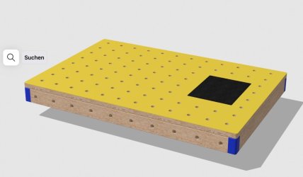

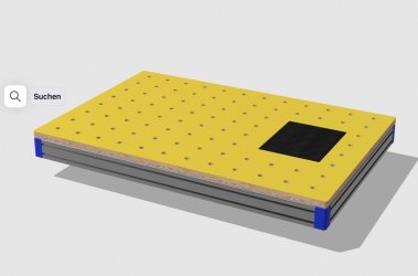

An die Leute die Erfahrung mit einem MFT haben (ich habe sie noch nicht):
Ich überlege, welche Art der seitlichen Klemmung mehr Sinn macht, bzw. sich praktikabler zeigt.
Klemmung per Nutstein-System / Zwingen in einen Rahmen aus Profilen oder per Bandhaken-System über Löcher.

In die Nuten kannst Du theoretisch auch noch Dinge einschrauben, z.B. ein Gelenk für eine Führungsschiene (ich meine sowas hier, wobei ich bei diesem konkret nicht sicher bin, ob es passt).
9.080
...wenn die blauen Ecken wichtig sind... die zweite Variante.
Sonst müsstet Du die Zwingen hineinteleportieren. :emoji_wink:
Und ernsthaft: In einem allerdings nur noch selten genutzten Tisch habe ich Aluprofile.
Natürlich so, dass die nutzbar sind. :emoji_wink:
8.360
wenn der Tisch mitten im Raum steht, kannst du auf einer Seite Rahmen mit Bankhaken Löchern und auf der anderen Seite Aluprofil machen. Dann hast du alle Möglichkeiten.
Das habe ich bedacht, aber grafisch nicht dargestellt :emoji_wink:
4.281
Ich meinte früher auch mal, sowas haben zu müssen. Wenn man wenig Platz hat und den vielfältig nutzt, aber schon eine interessante Alternative. Aber mich haben einige Dinge genervt. T-Nuten (C-Nuten) hatte ich damals nur eingelassen und angeschraubt. Da haben sich einige wieder gelöst, gerade die, die ich zum festspannen genutzt habe. Die, die nur als Führungsschienen genutzt wurden haben aber gehalten. Also wenn T-Nutschienen, dann würde ich die heite noch zusätzlich verkleben. Beste Ergebnisse hatte ich bei ähnlichen Verklebungen immer mit Epoxy Kleber. Sekundenkleber u.a. lösen sich wieder.
Löcher für Bankhaken zum Spannen leiern in MDF oder Pressspan irgendwann aus. Da finde ich Multiplex oder Massivholz wesentlich langlebiger.
Mit dem Aluprofil habe ich keine Erfahrungen.
Gruß Michael
loremipsum
17. Dezember 2011
894
Ich habe so ein Teil. Unten 40x40 Aluprofile, oben Siebdruck und T-Nut-Schienen. Die Stellen, wo die Schienen eingefräst sind, habe ich unten noch mal verstärkt. Ich habe die Schienen nur verschraubt, und das hält bisher gut.
