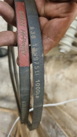

Hi, ich hab mir eine gebrauchte Kreissäge gekauft. Die Keilriemen haben schon viele Risse, würde sie gerne tauschen.
Auf den alten Riemen steht A38 13x975.
Laut Google würde A38 13x965 entsprechen und 13x975 würde A38,5 entsprechen.
Welche Riemen würdet ihr kaufen?
A38 oder A38,5?
Ihr seid die Besten :emoji_slight_smile:
8.165
Hallo Coebi,
wenn die beiden Keilriemen parallel laufen ist es wichtig ein Paar zu kaufen. Die Keilriemen habe eine gewisse Fertigungstoleranz, wenn du ein Paar kaufst sind die sortiert gleichlang.

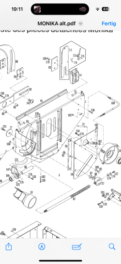

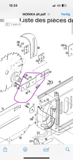

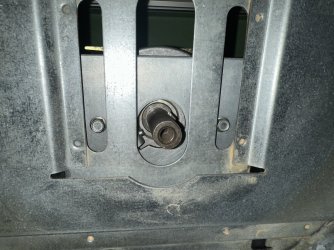

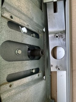

An die Leute mit einer Monika. Wird die Spaltkeilhalterung über die Verbindung zum Motorblock befestigt?? Habe sie zwar abgenommen, aber kann mich a) nicht mehr erinnern wie und b) werde ich aus der Explosionszeichnung nicht schlau.
Ich hab mir meine Monika noch nicht genauer angeschaut, aber auf der Explosionszeichnung sieht es so aus, als ob die mit Distanzhülsen an den beiden Schrauben neben der Welle befestigt werden würde?
